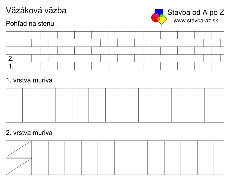

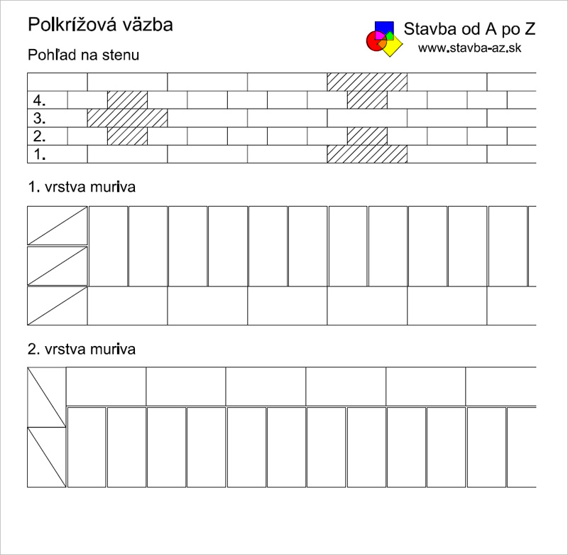

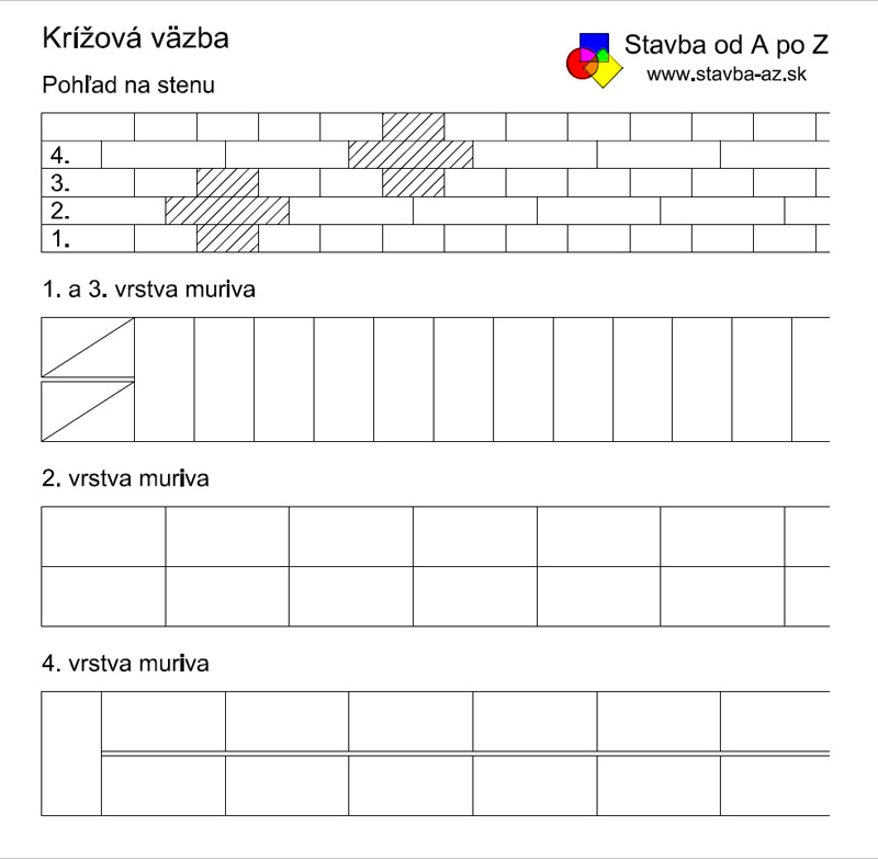

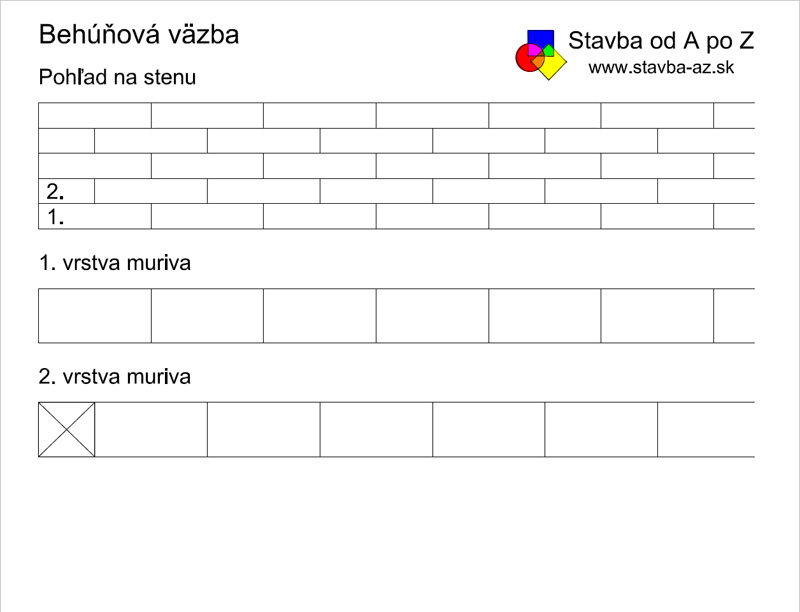

Základné typy väzieb priameho muriva s ukončením :
Behúňová väzba muriva Väzáková väzba muriva
Krížová väzba muriva Polkrížová väzba muriva

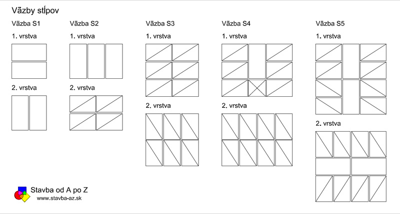

Základné typy väzieb ostenia, rohov a stĺpov :
Väzba ostenia a rohu Základné väzby stĺpov

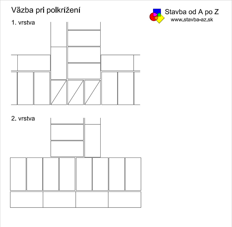

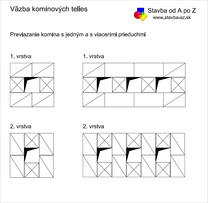

Základné typy väzieb komínov a polkrížení :
Riešenie väzby komínov Väzba pri polkríženi stien
