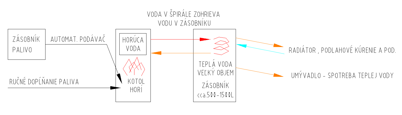

Ahoj Atro, skús sa pozrieť na túto schémku. Je to zjednodušené, ale mohlo by ti to načrtnúť ako to cca. funguje.
Čo sa týka akumulačnej nádrže / zásobníka na teplú vodu tak tie potom môžu byť riešené rôzne. Voda na spotrebu (kohútiky) môže byť oddelená od vody pre kúrenie v samostatných nádobach, alebo to môže byť dvojpláštové (malá nádoba schovaná vo veľkej) a tak. No vždy sa ti zohrieva nejaký väčsí objem vody, aby mohol kotol bežať priebežne – nemusí sa stále zapínať a vypínať čo predlžuje jeho životnosť. Keby si túto nádrž nemal tak by si musel začať kúriť vždy keď teplú vodu potrebuješ a potom to vypnúť. To sa volá prietokové ohrievanie vody a na kúrenie sa nepoužíva + nie je to vhodné pri pevnom palive. Býva plynové, alebo elektrické.

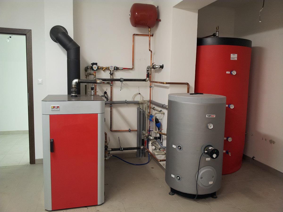

Tu je foto kotolne čo som našiel na nete. Toto je asi tak priestorový základ. Potom k tomu pribúdajú ďalšie a ďalšie veci podľa kombinácie techniky zapojenej do systému (tepelné čerpadlo, solár, fotovoltaika, zmiešavanie a pod.).
Nie som kúrenár, ale myslím že šedá nádoba je pre teplú úžitkovú vodu (TUV) a červená je akumulačná pre kúrenie (tj. oddelené nádoby).
