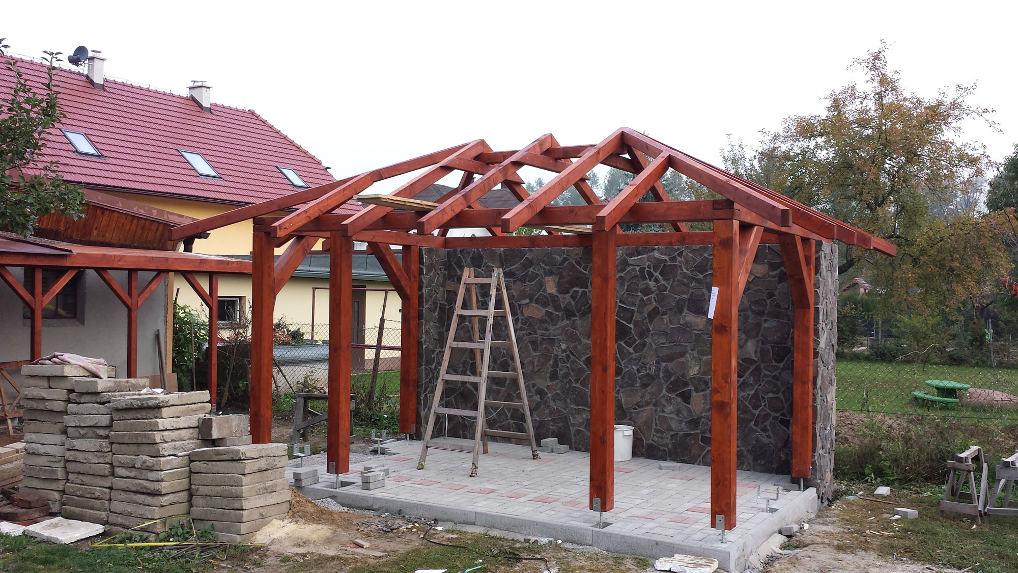

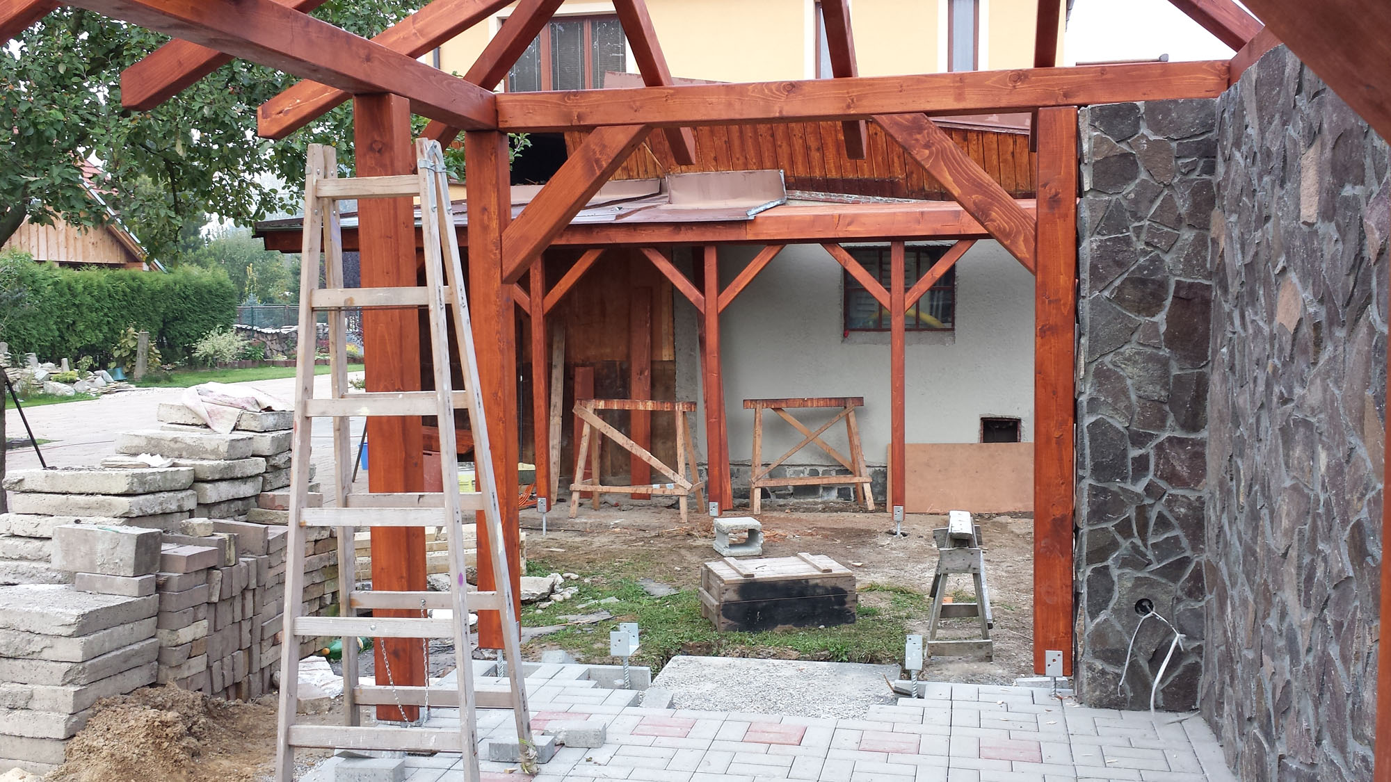

Deň 9 a 10 – Drevená konštrukcia krovu a záklop strechy

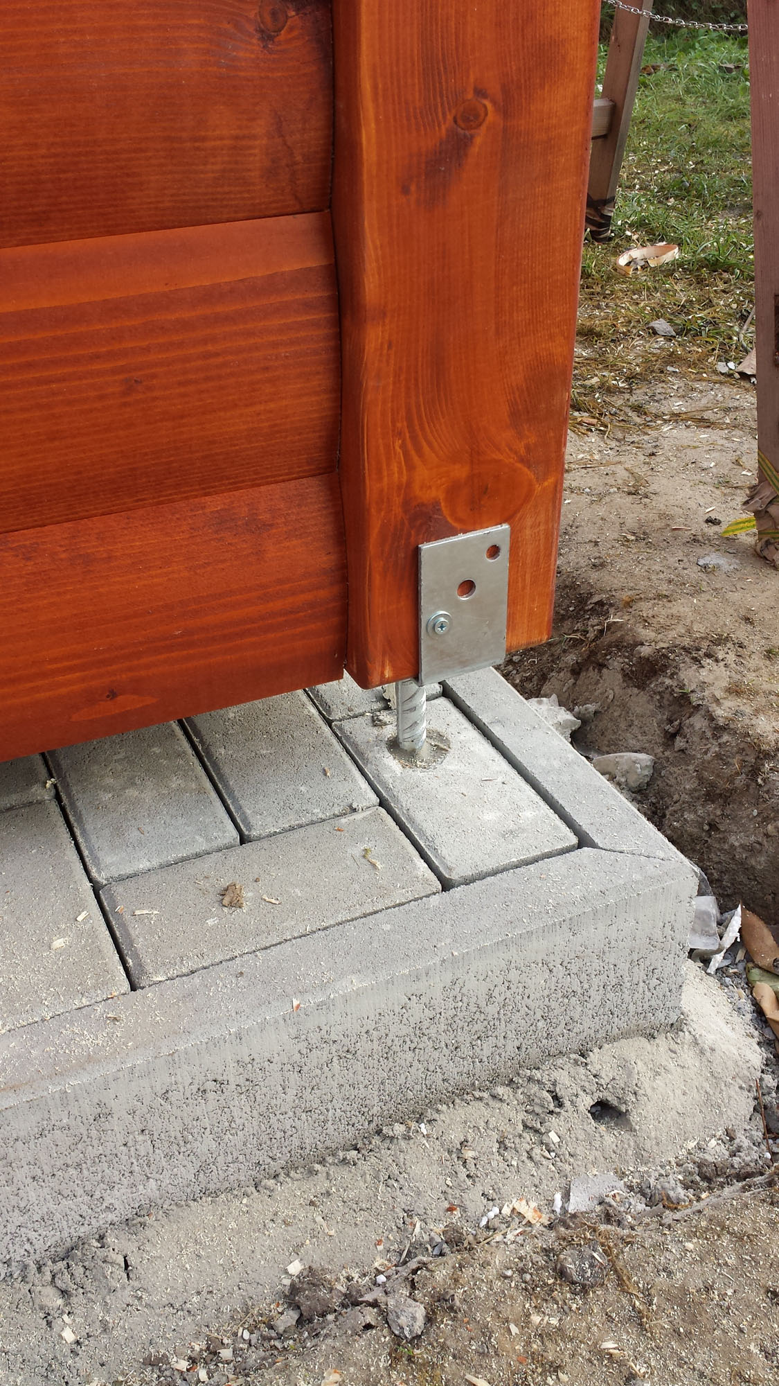

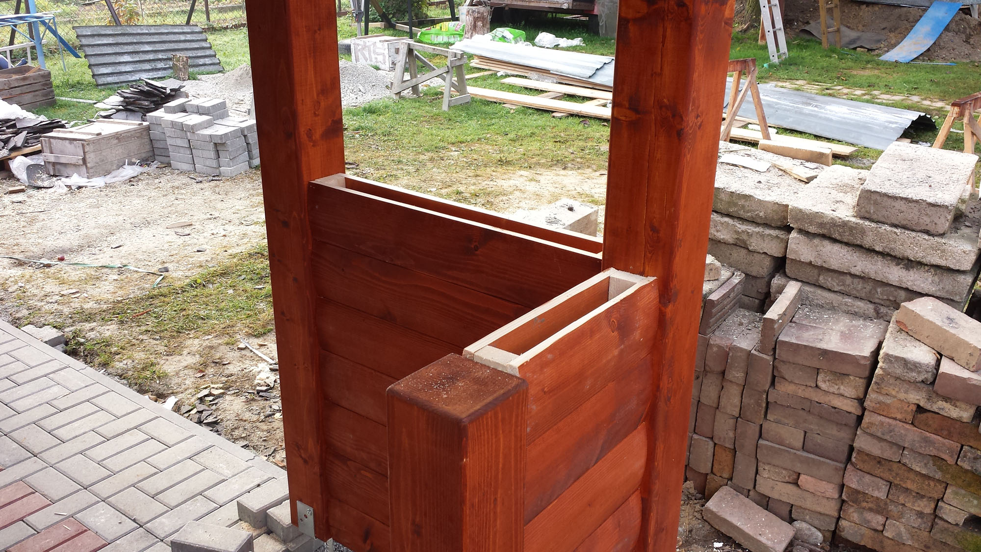

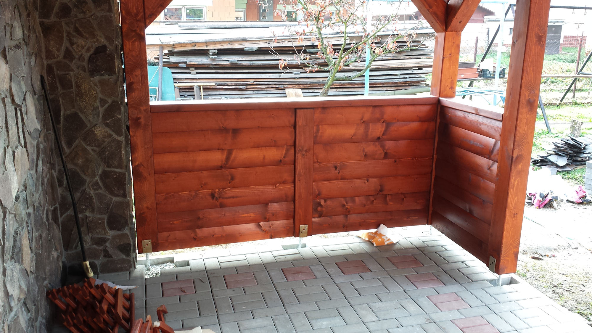

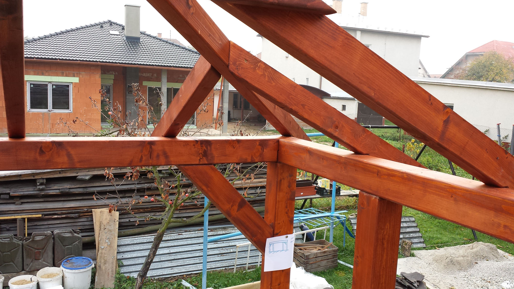

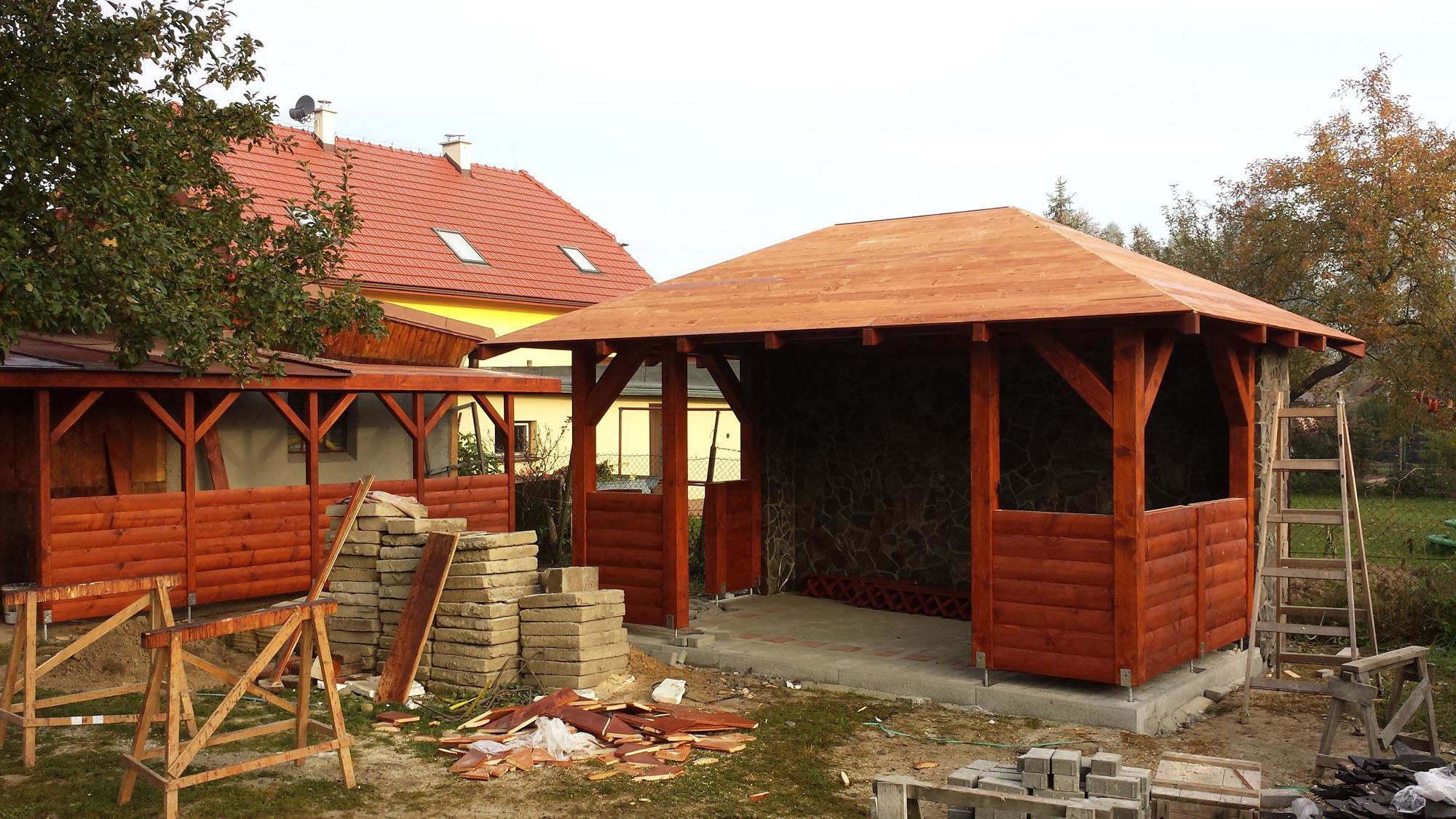

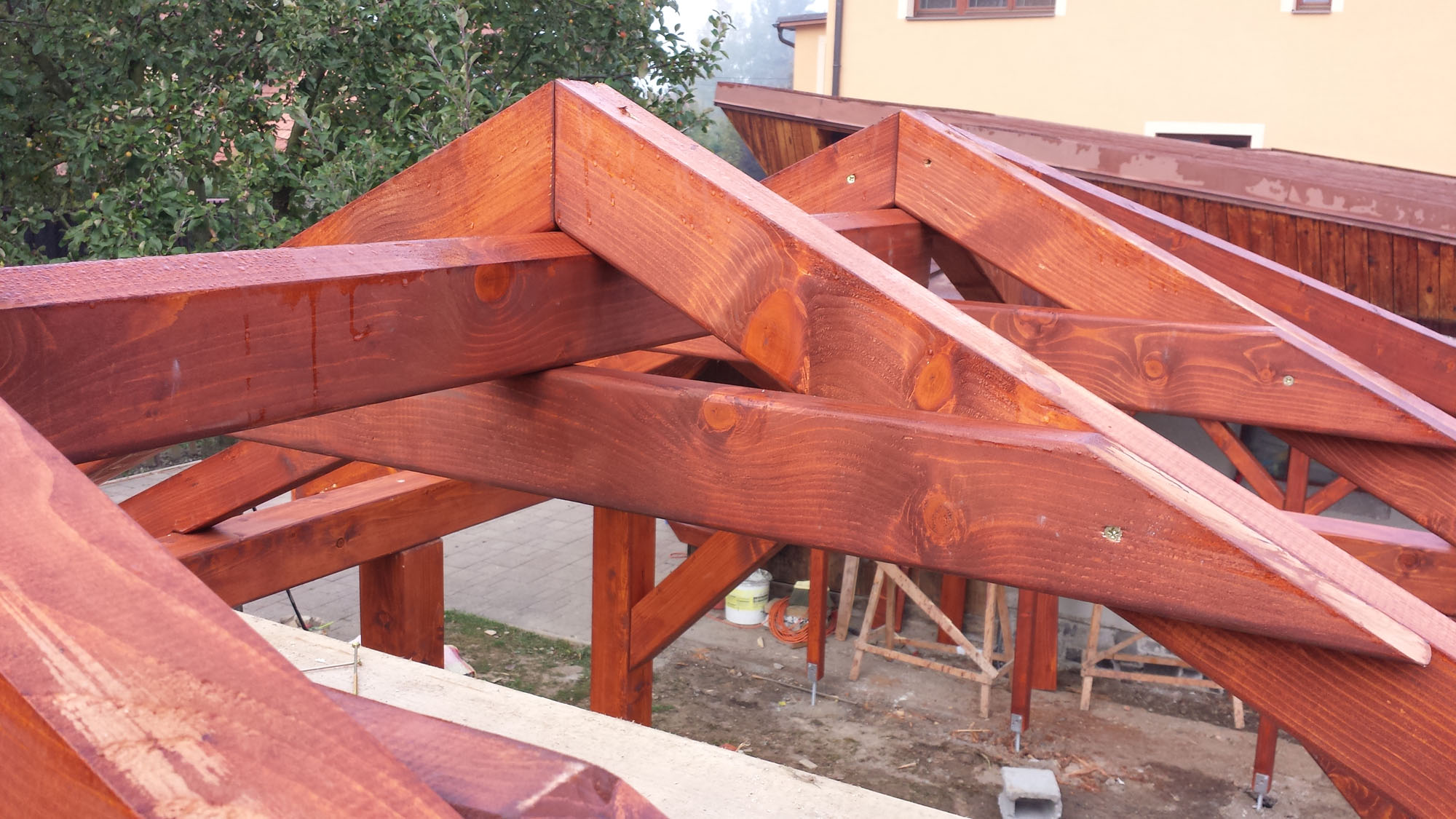

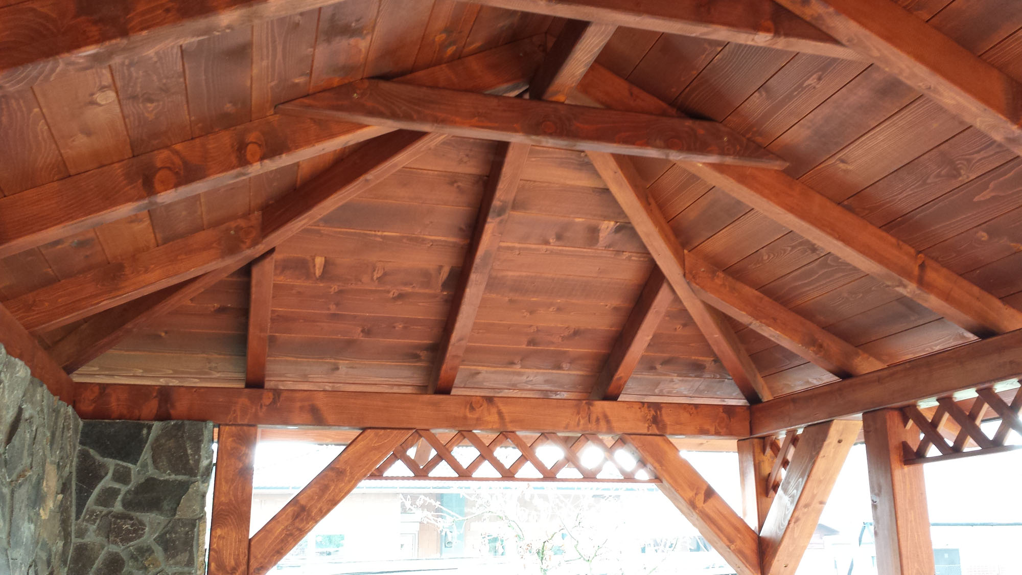

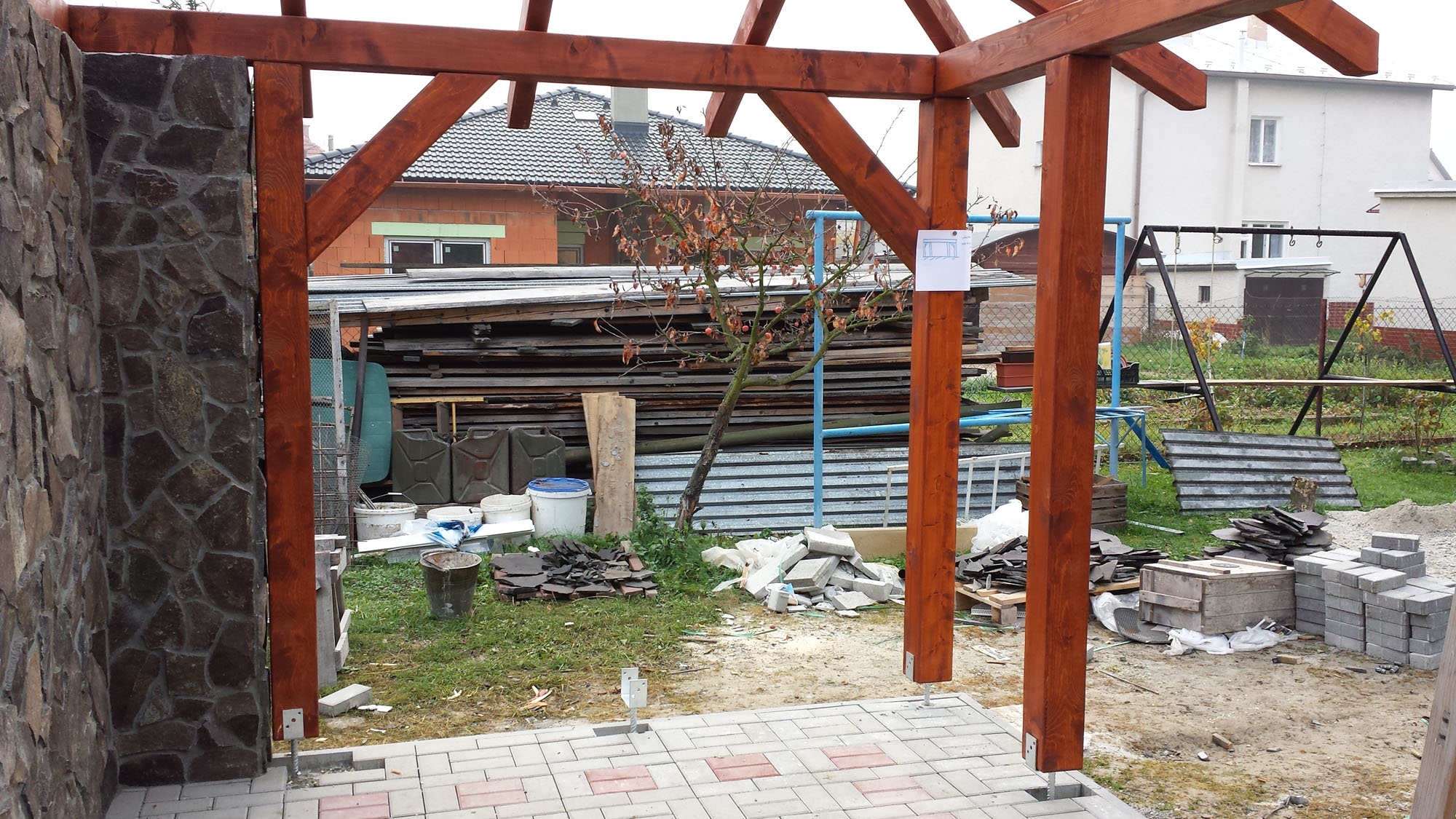

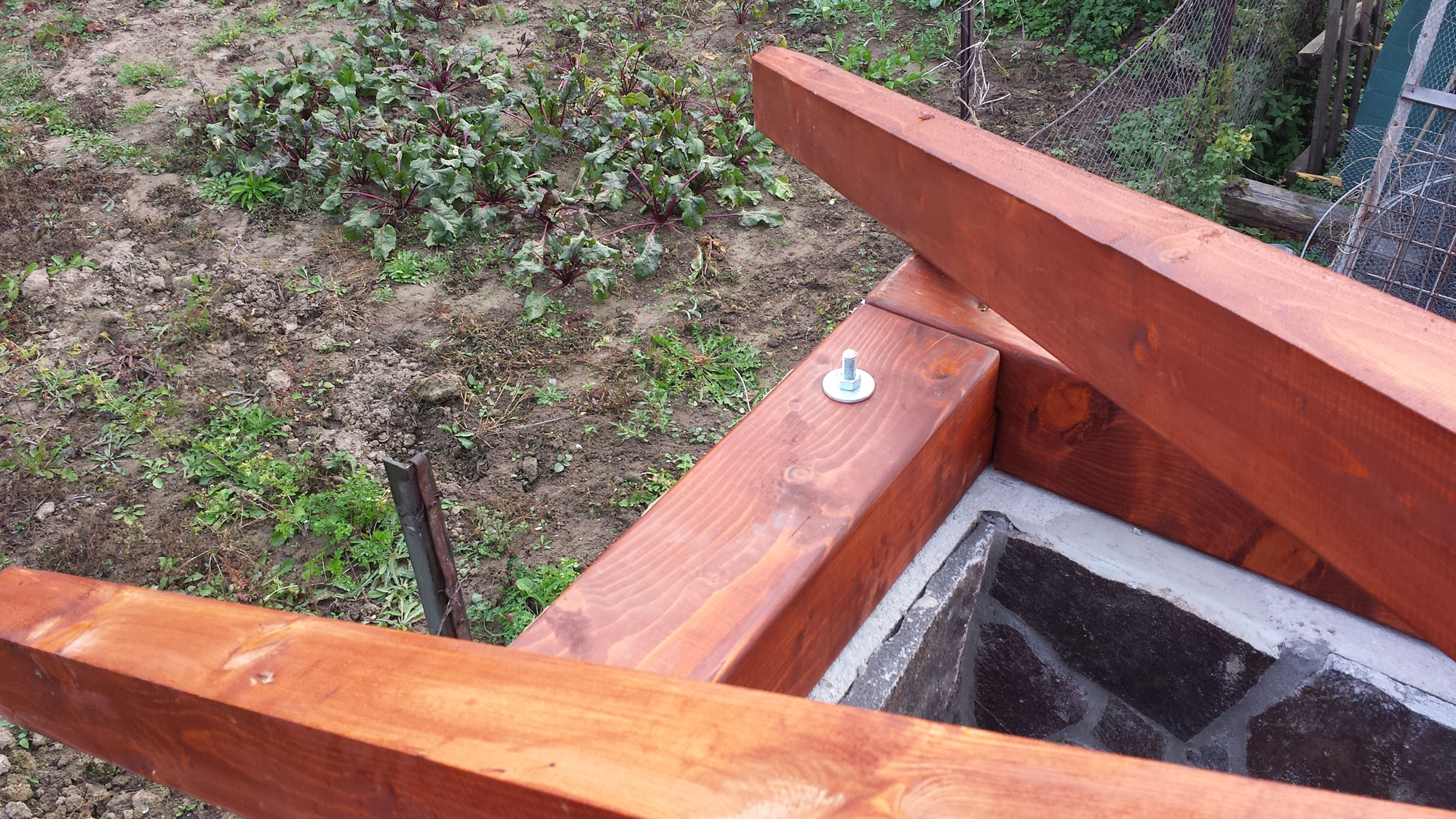

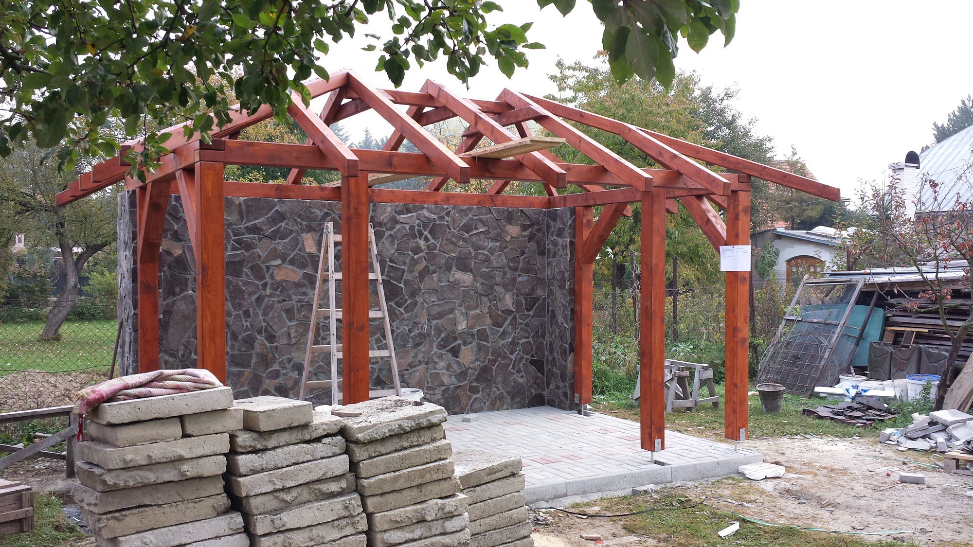

Drevená konštrukcia je riešená ako hambálok uložený na pomúrnici, väznici a stĺpoch zavetrenými pásikmi. Stĺpy sú na základy osadené cez klasické trny s U pätnými plechmi. Prvky drevenej konštrukcie sú spájané tesárskymi spojmi a skrutkami. Drevené zábradlie je vyhotovné zo zaoblených lát s dutinou pre nabratie objemu. Pohľadové výplne pásikov a poväzníc sú robené klasicky z latiek do kríža.

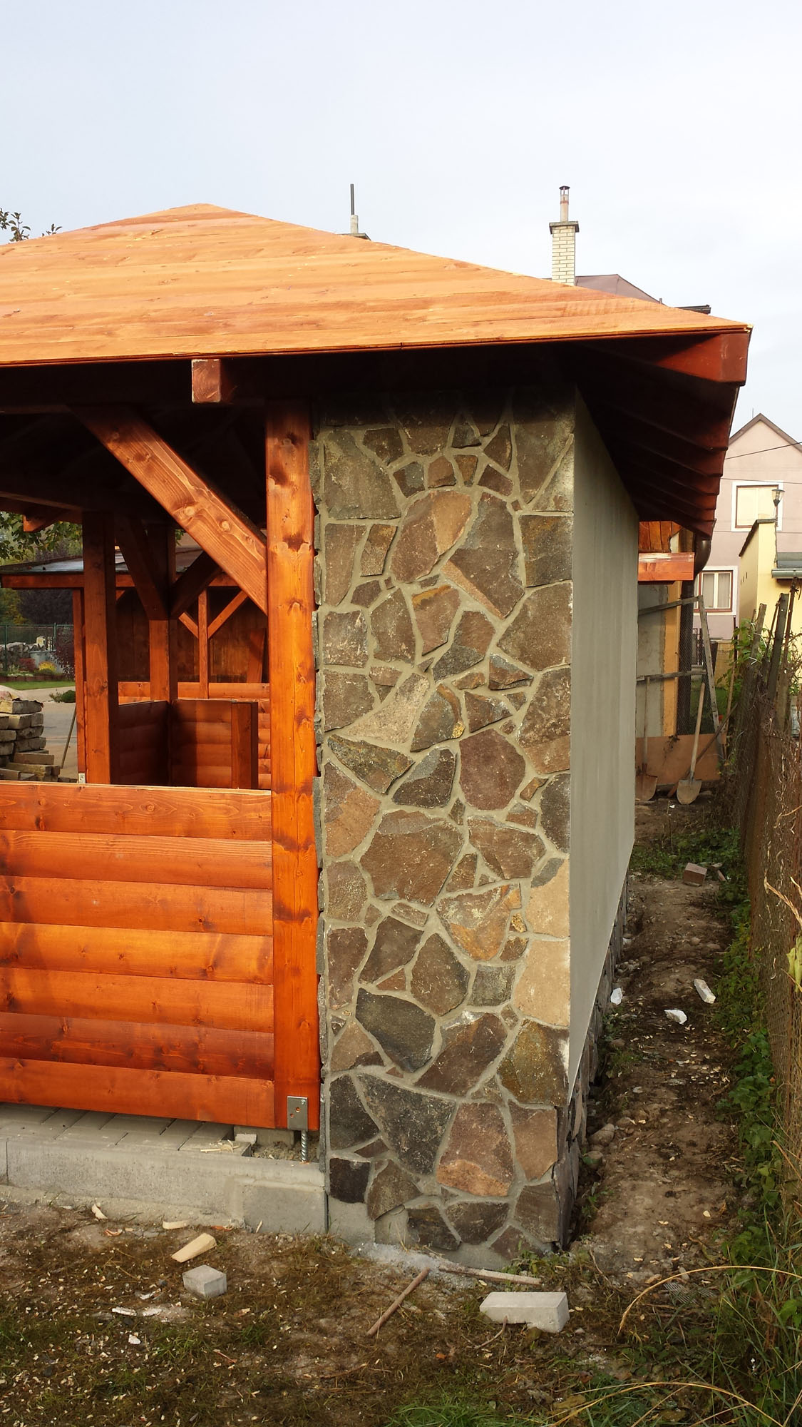

Deň 11. až 13. – Asfaltová strešná krytina (šindel) a doplnky

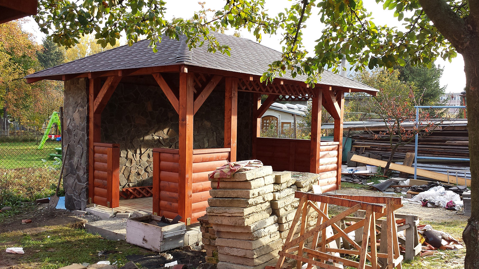

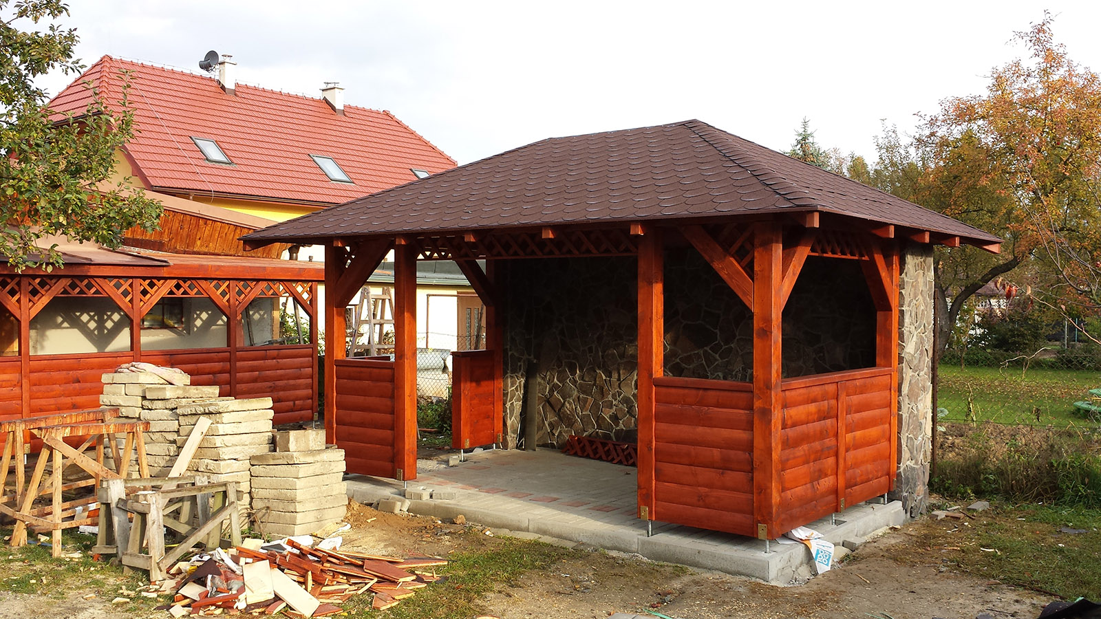

Na drevenú konštrukciu záklopu sme osadili lepenku ako poistnú hydroizoláciu a následne sme k nemu nakotvili asfaltový šindel. Nárožia strechy a hrebeň sú obložené rohovým a vrcholovým šindlom. Na videu pekne vidíte, že treba postupovať zo spodu nahor , to len tak naokraj.

Dobrý deň,

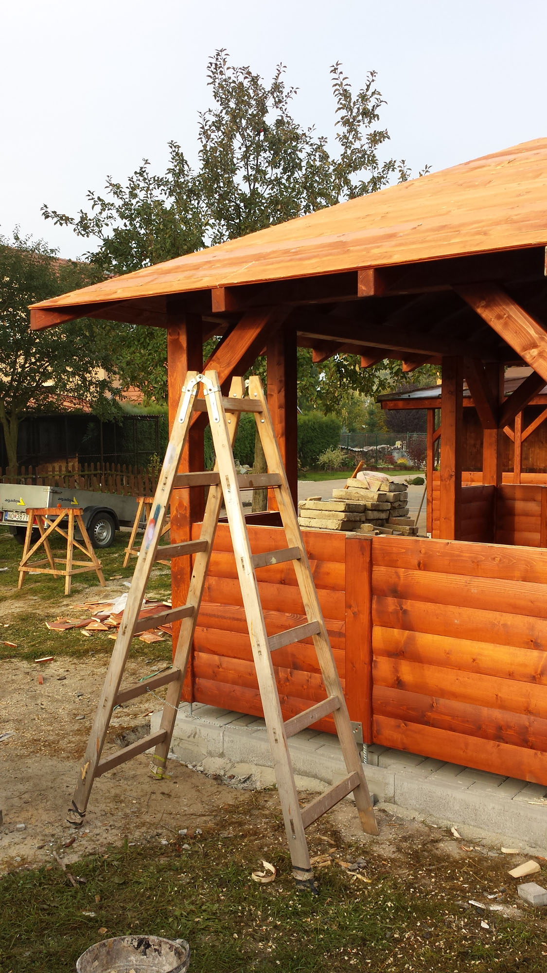

altánok vyzerá skutočne výborne, chcel by som sa Vás spýtať ako ste vyrobili zábradlie na altánku. V popise máte uvedené, že zábradlie je vyhotovené zo zaoblených drevených lát s dutinou a práve na tie zaoblené drevené laty sa chcem spýtať. Tieto zaoblené laty sa dajú bežne kúpiť alebo ste si ich dali vyrobiť stolárovi? Plánujem stavať altánok a chcel by som zhotoviť podobné zábradlie len nikde na internete som nemohol natrafiť na podobný materiál aký ste použili pri stavbe zábradlia.
Ďakujem za odpoveď.
Adabert
pytal som sa na to znameho, co s drevom robi a hovoril, ze on to robil uz niekolko krat, lebo ze boli za nim ludia, ze po obchodoch nevedia nic take zohnat, takze asi bude lepsie ked si najdes stolara a tomu si to das urobit
Dobrý deň,
altánok vyzerá skutočne výborne, chcel by som sa Vás spýtať ako ste vyrobili zábradlie na altánku. V popise máte uvedené, že zábradlie je …
Zdravím. Laty vyrábal stolár čo dodával drevenú konštrukciu.
Ale trochu som pohľadal na nete a nešiel som toto :
Zrubový obklad – poloblúk, rozmer 25 mm x 140mm
Hádam pomôže pre orientáciu .
