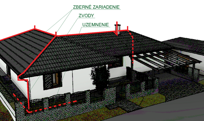

Základné súčasti bleskozvodu sú :
Zberné zariadenie – slúži na ochranu pred priamym úderom blesku. Toto zariadenie tvoria zberače a zberacie vedenia, pričom je možné využiť kovové strechy, zábradlia a iné kovové predmety na streche ako náhodné zberné zariadenie.
Zvody – slúžia na vodivé spojenie zberača s uzemnením. Majú za úlohu spoľahlivo zviesť zachytený prúd do zeme čo najkratšou cestou tak, aby sa zamedzilo preskokom do kovových častí objektu. Zvody môžeme vytvoriť ako vonkajšie alebo skryté. Kovové konštrukcie umiestnené na objekte môžeme použiť ako náhodné zvody.
Uzemnenie – je zariadenie na rozptýlenie bleskového prúdu v zemi. Je zostavené zo uzemňovačov a uzemňovacieho vedenia. Navzájom a trvale spojené uzemnenie objekt tvorí uzemňovaciu sústavu. Uzemňovač je vodivé teleso uložené do zeme alebo do betónu tak, aby vytvorilo vodivé spojenie so zemou.

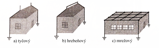

Základné delenie bleskozvodov pre objekty :
Norma rozlišuje tri základné druhy zberačov: tyčový, hrebeňový a mrežový. Druh sa volí s ohľadom na tvar budovy, najmä strechy. Norma však všetky tri druhy zberačov považuje z technickej stránky za rovnocenné a nestanovuje podrobnejšie postupy na výber konkrétneho druhu.
a) tyčový
b) hrebeňový
c) mrežový
123 Typybleskozvodov3
Tyčový zberač – tvorí jedna alebo niekoľko tyčí určitej vhodnej dĺžky (v závislosti od geometrie chráneného objektu). Tieto tyče (ak ich je viac) treba na úrovni strechy navzájom spojiť vodičom. V prípade zásahu blesku do jedného z tyčových zberačov sa tak dosiahne rozdelenie prúdu do viacerých zvodov. Tento druh zberača je vhodný najmä pre vysoké a štíhle objekty.
Hrebeňový zberač – je tvorený z väčšej časti zberným vedením umiestneným na hrebeni strechy, tzv. hrebeňovým vedením. Tento názov si ponecháva aj vtedy, ak je umiestnené na šikmých hrebeňoch valbovej a polvalbovej strechy. Hrebeňová sústava sa používa na sedlových, valbových a polvalbových, pultových, pílových a šedových strechách.
Mrežový zberač – je  tvorený zamrežovaním horizontálnych vodičov. Zberné vedenia sú na streche vedené v pozdĺžnom aj priečnom smere tak, že vytvoria sieť, ktorá pokrýva celú strechu. Môže mať prevedenie s otvorenými alebo s uzavretými okami. Okrajové oká by mali byt uzavreté, pričom obvodové zberné vedenie sleduje vonkajší obrys strechy. Mrežová sústava sa používa na plochých, hangárových, pultových aj sedlových strechách, pri ktorých hrebeň neprevyšuje dolný okraj strechy o 1m. Tento druh zberača je teda vhodný najmä pre nižšie a rozľahlejšie objekty.
V praxi sa často tyčový a hrebeňový zberač kombinujú, pričom na rozľahlejších sedlových a valbových strechách vytvárajú prepojené sústavy. Zvody sa potom umiestňujú v rohoch objektu, najčastejšie proti sebe. Pre uzemnenie sa pri rodinných domoch najčastejšie používajú FeZn zemniace pásy pospájané a zabetónované v základoch. V prípadoch keď sa uzemnenie dopĺňa dodatočne, používajú sa uzemňovacie tyče zabíjané do zeme.
