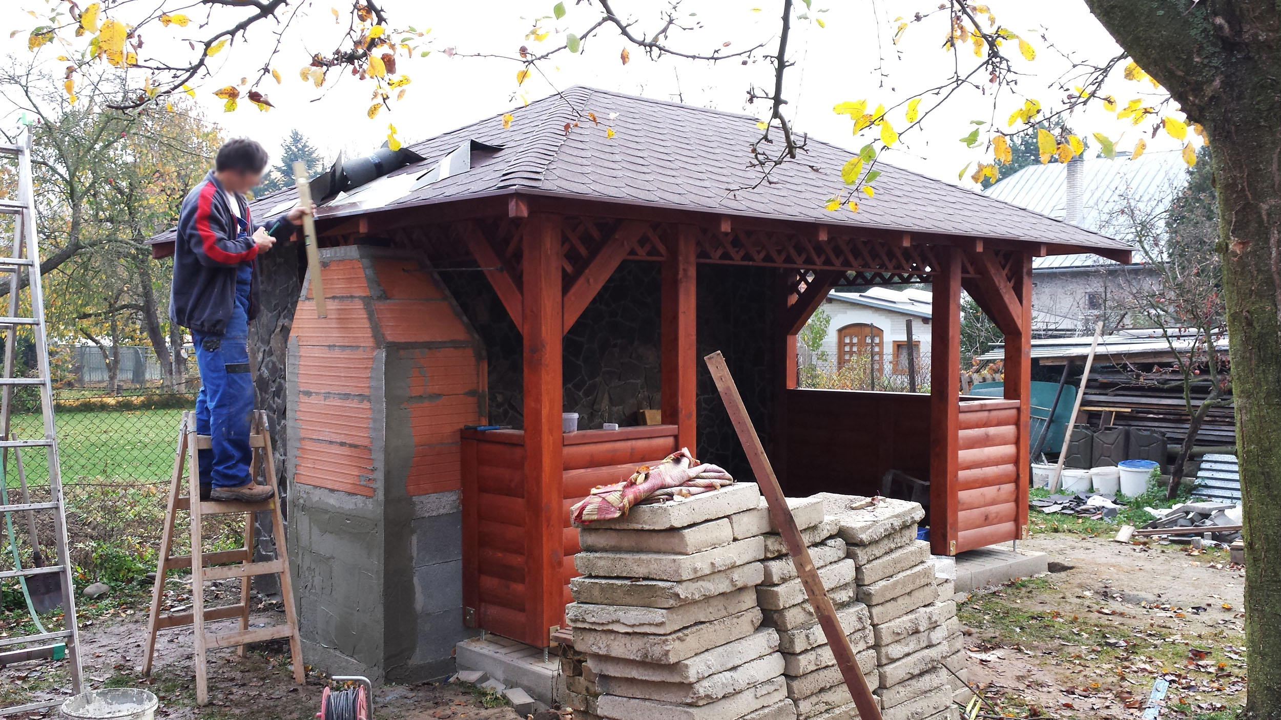

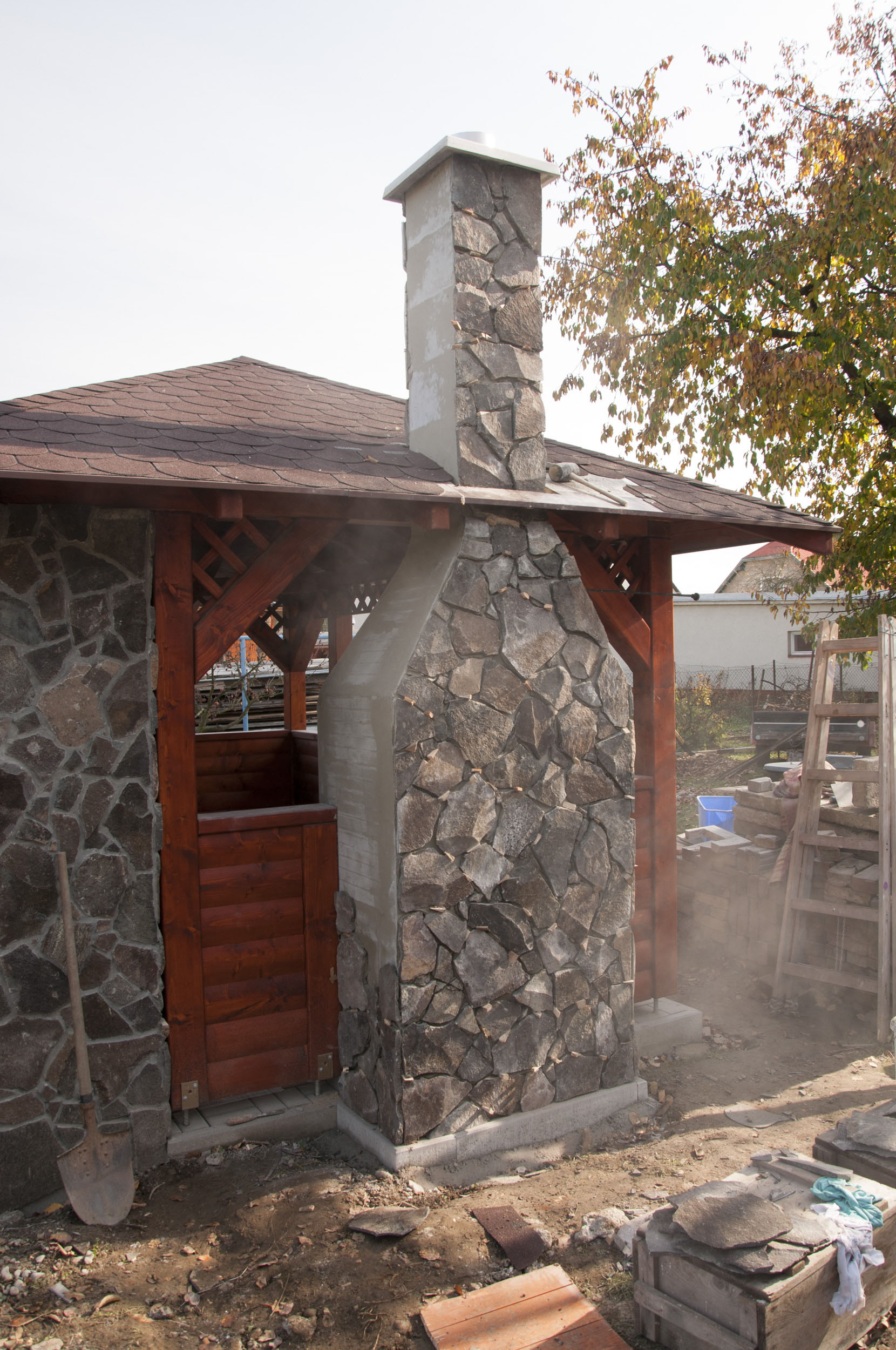

Deň 14 až 17 – Stavba murovaného krbu obloženého kamenným obkladom

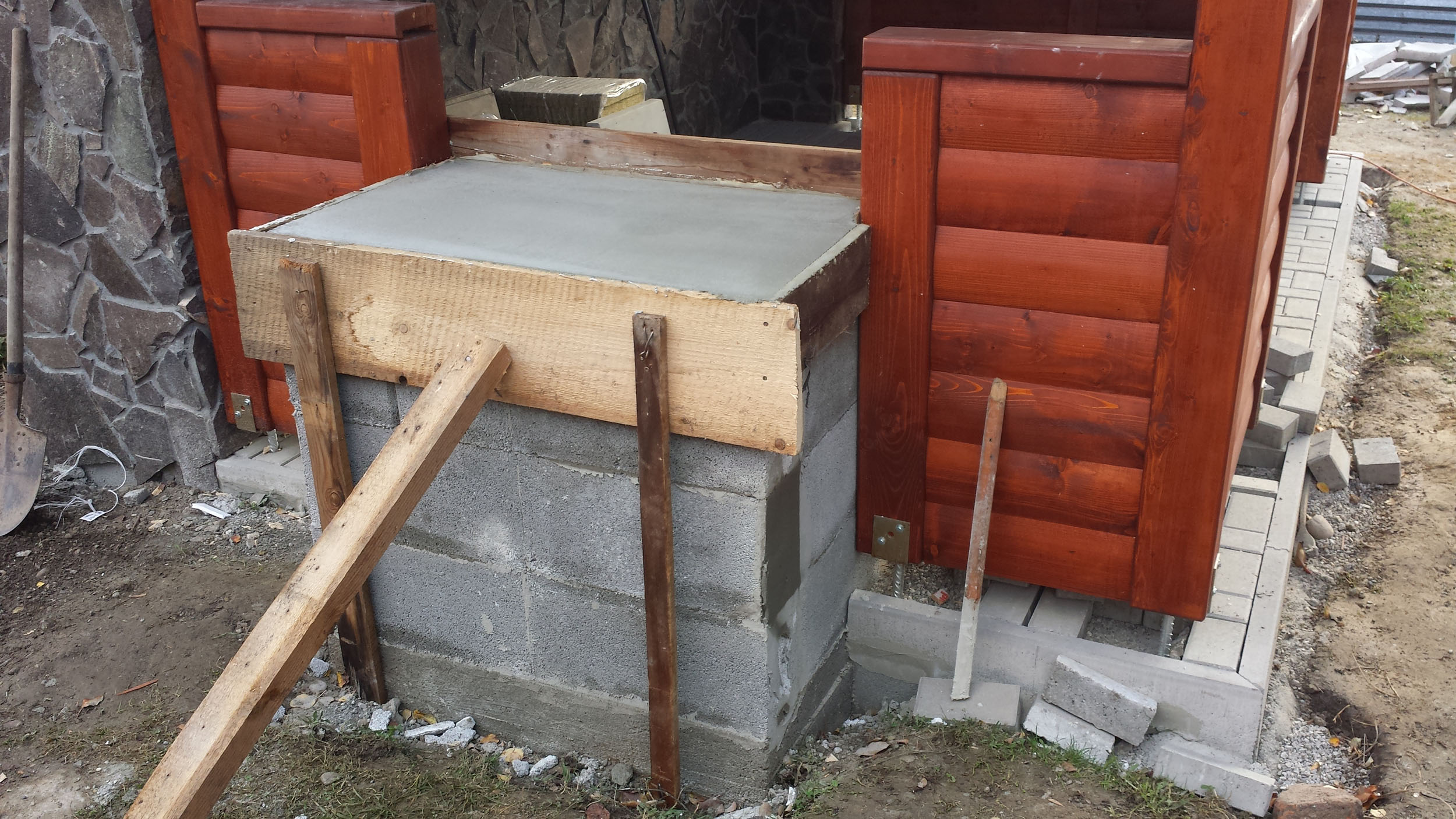

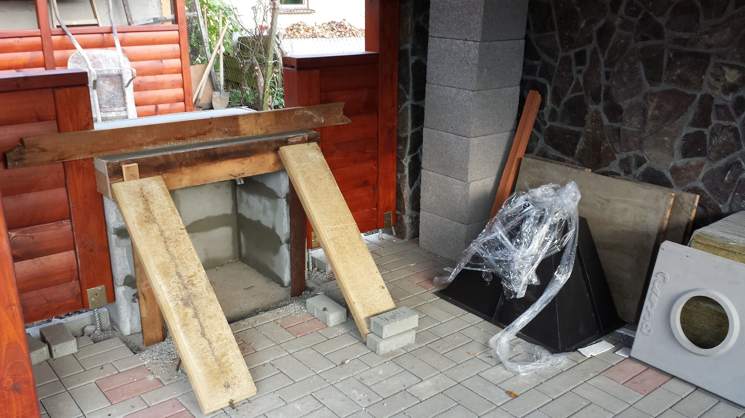

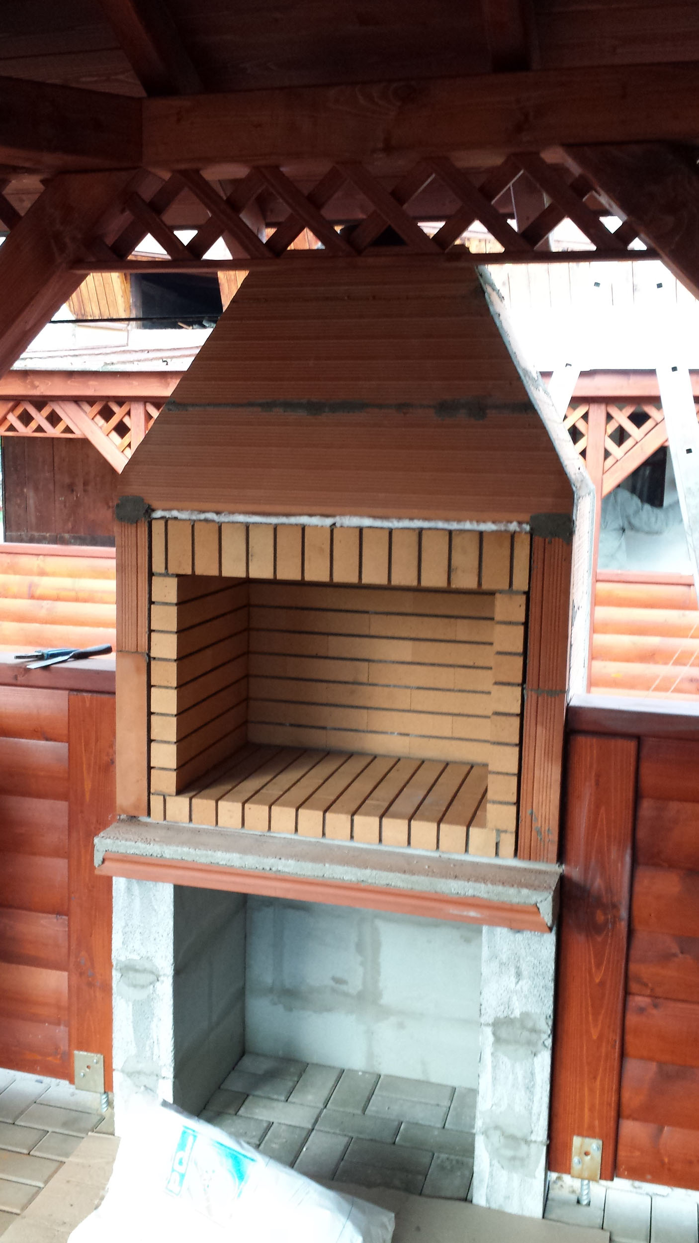

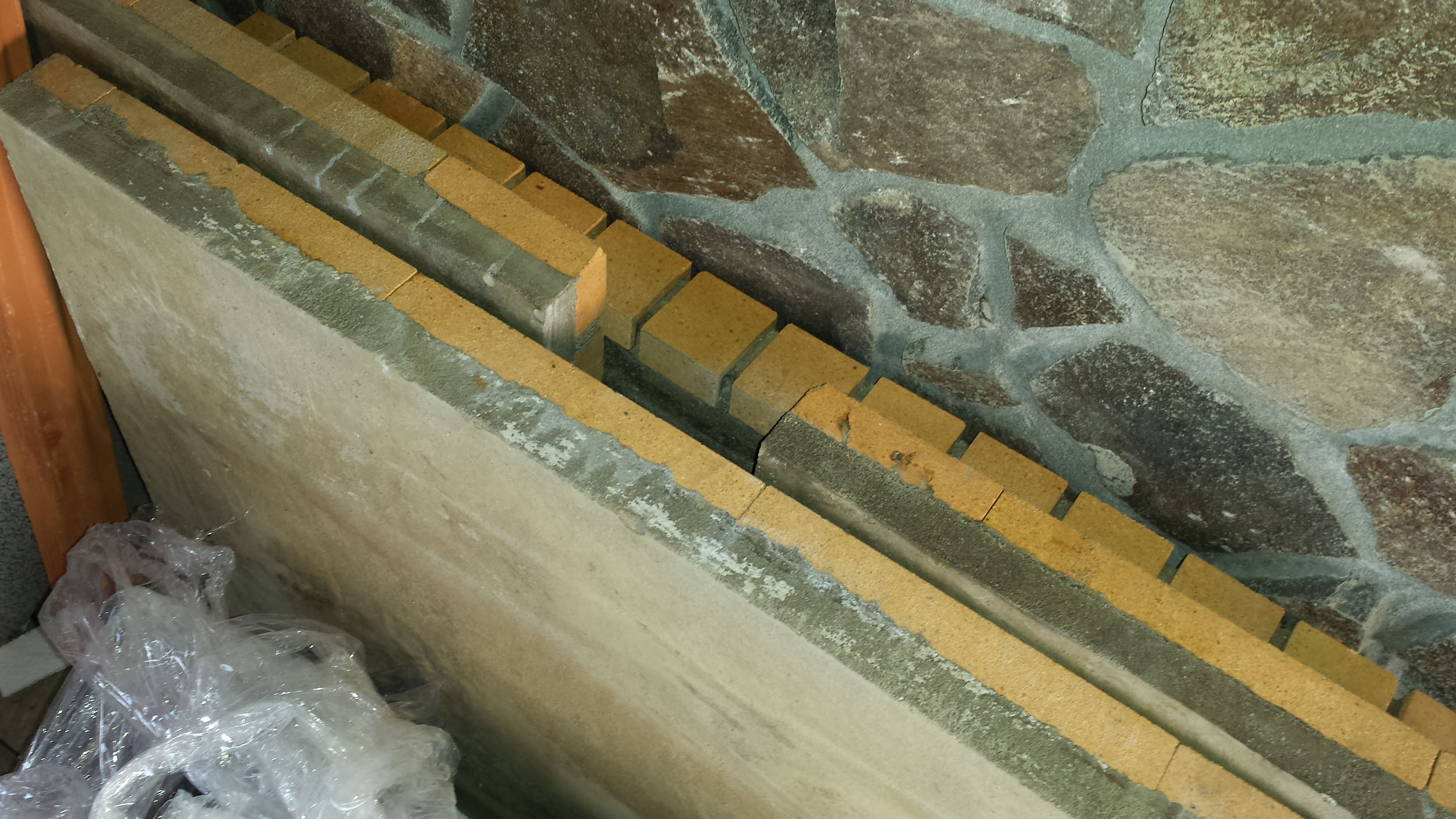

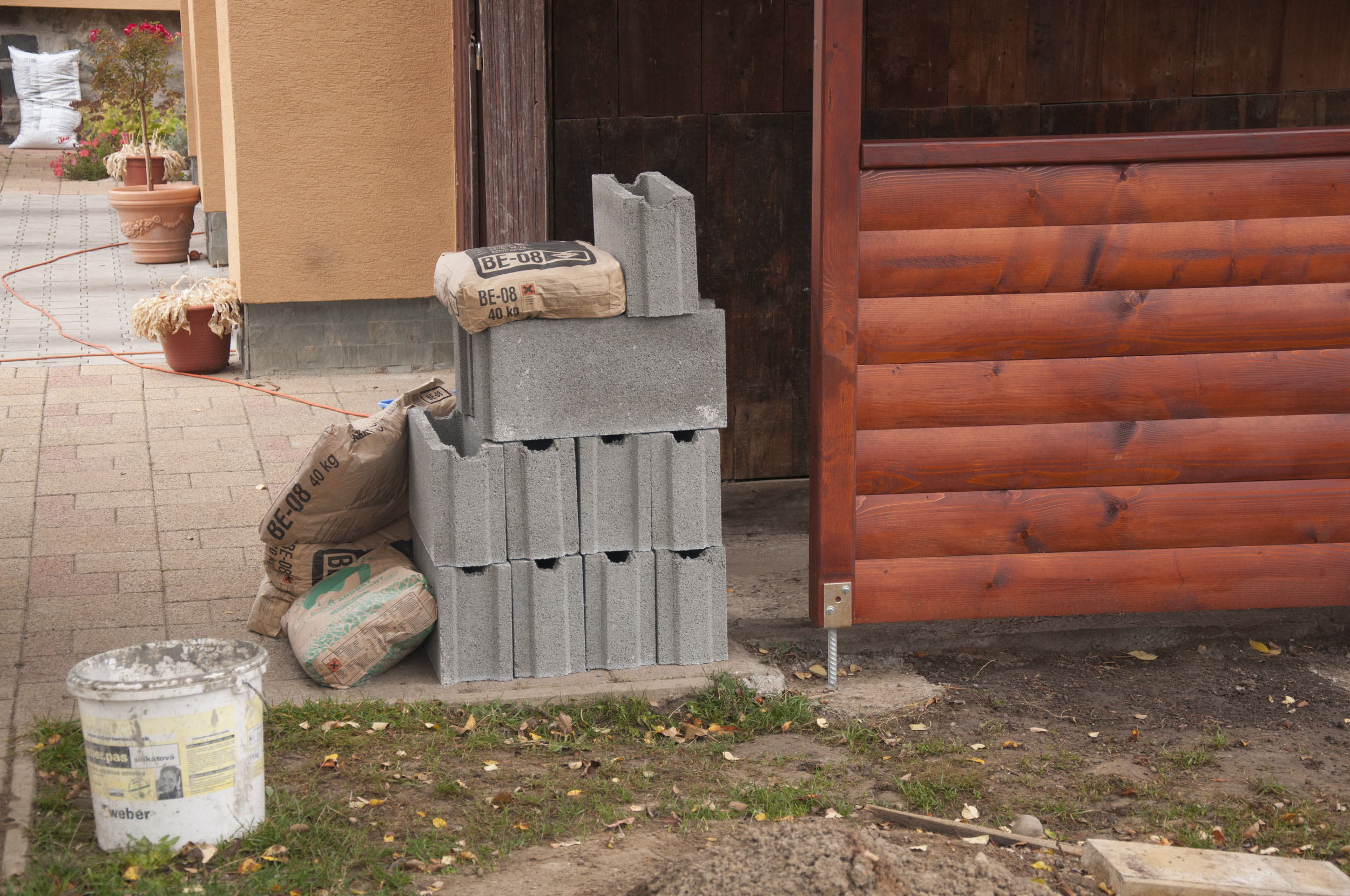

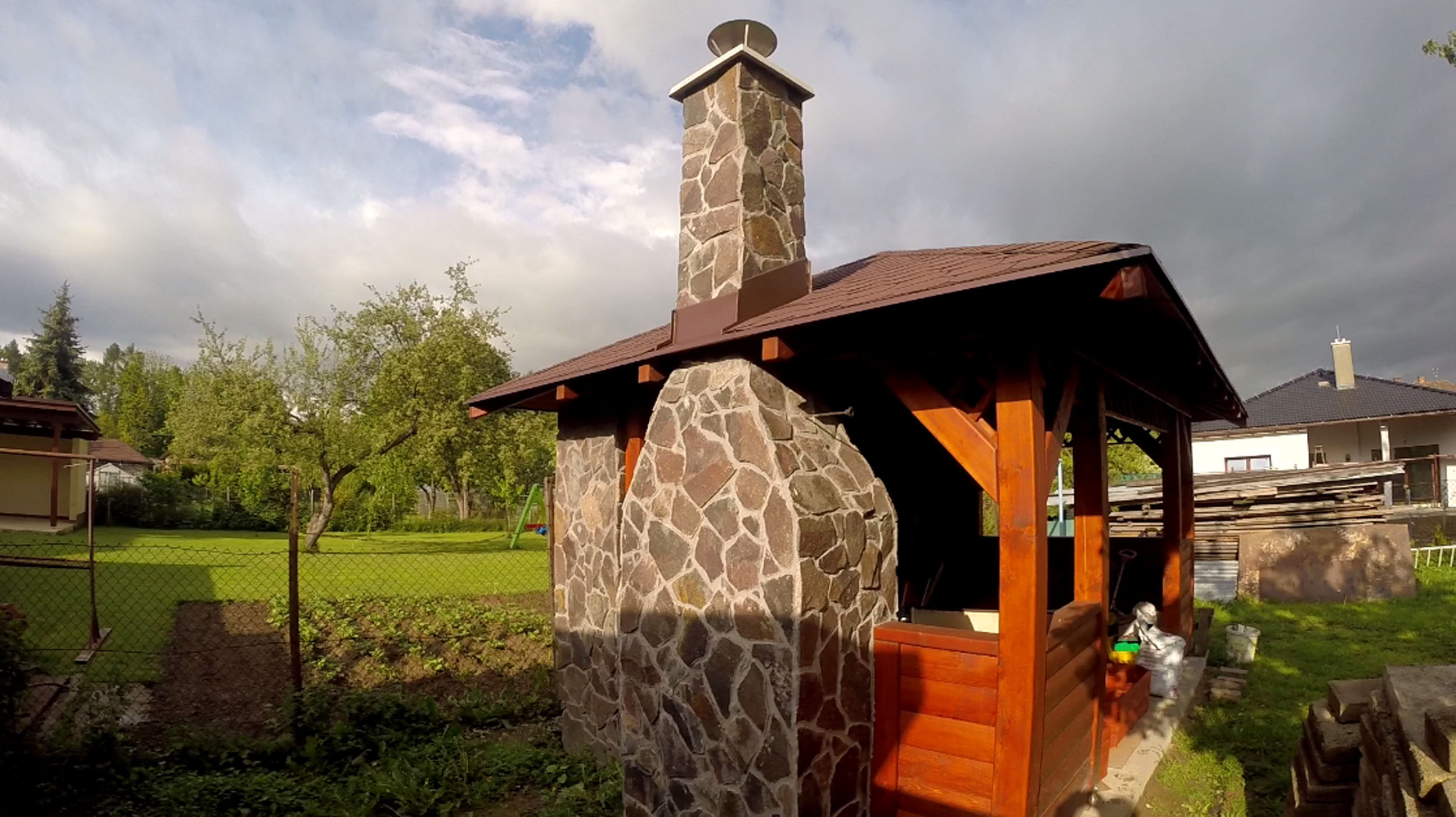

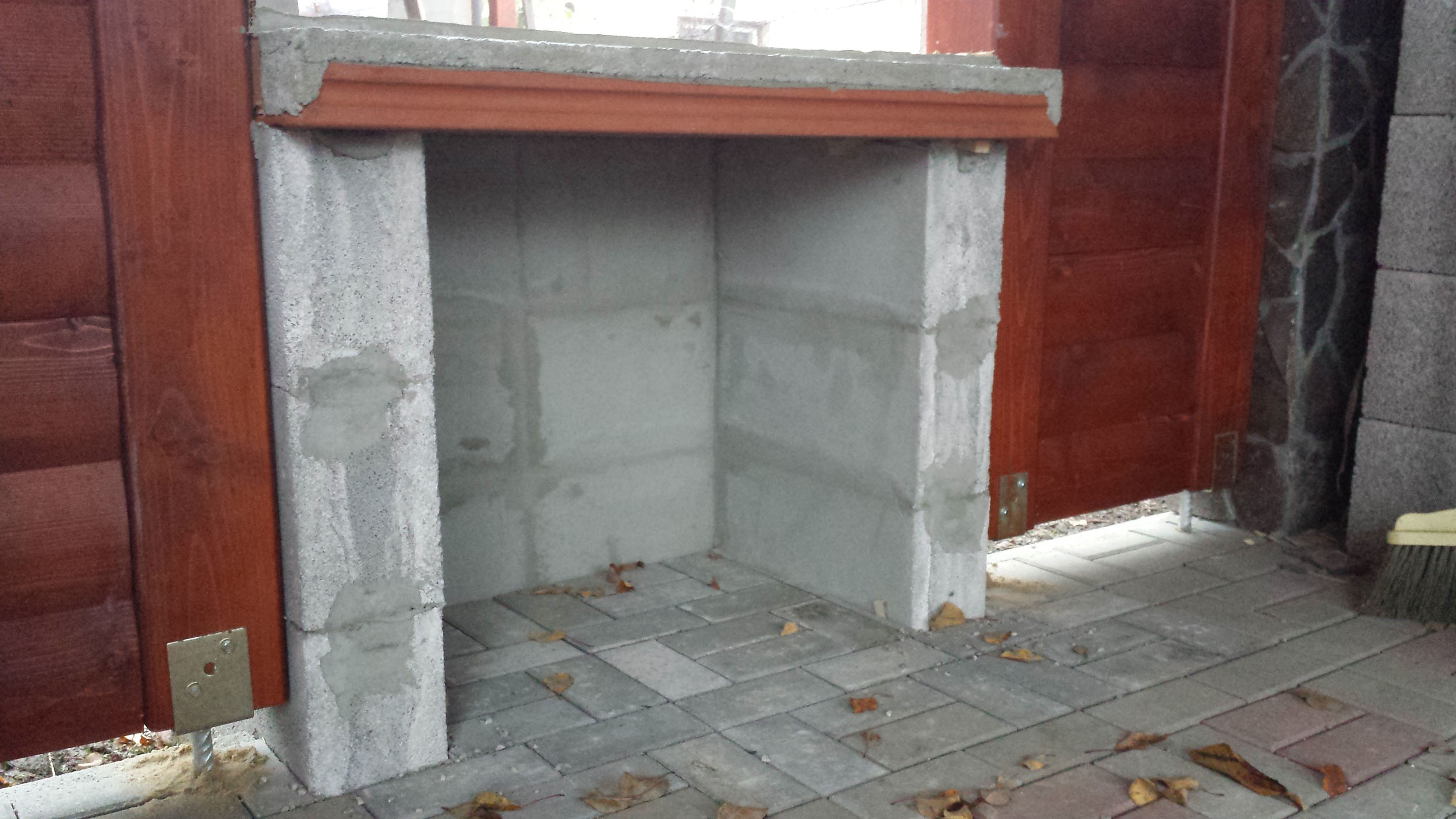

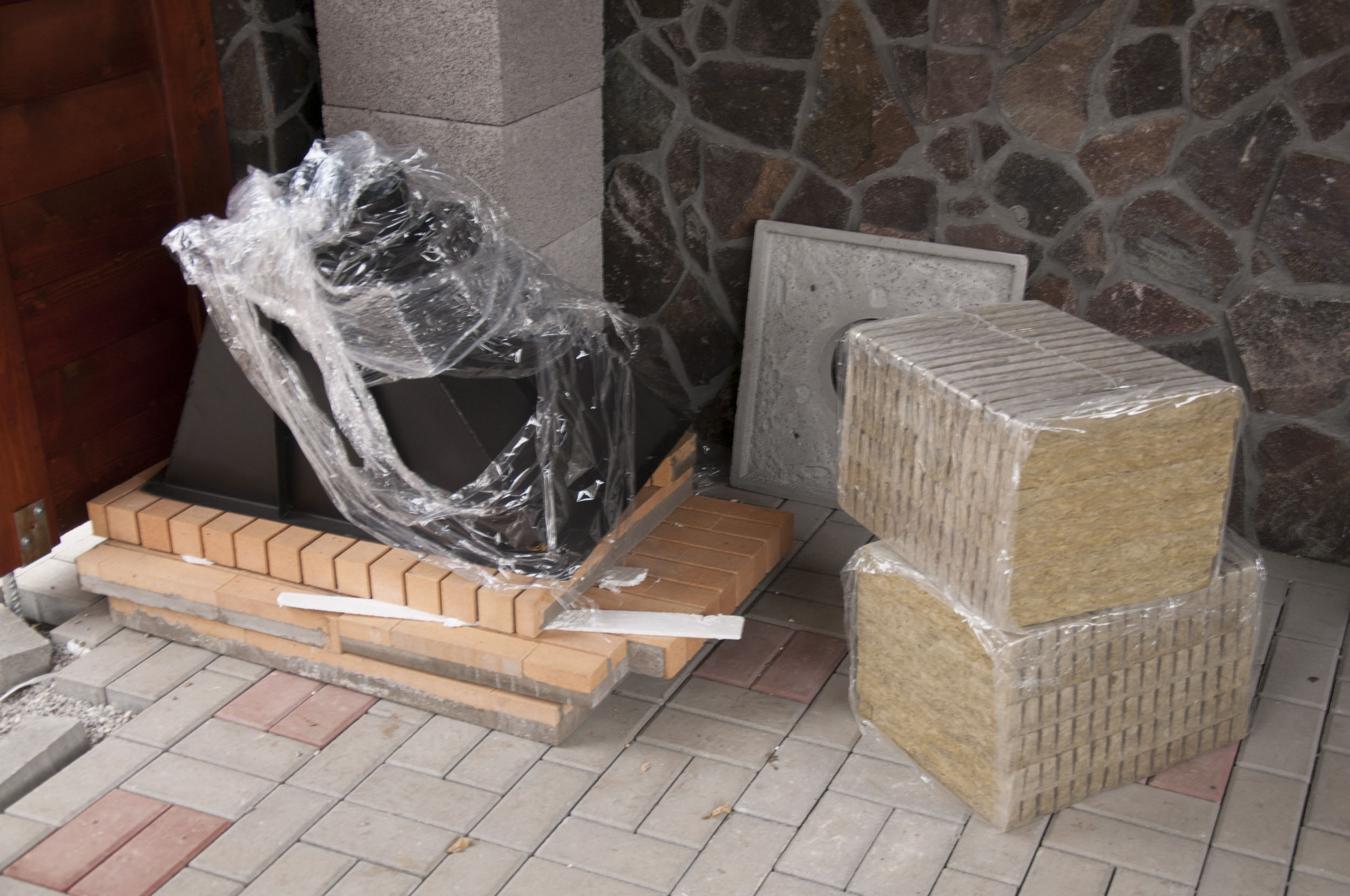

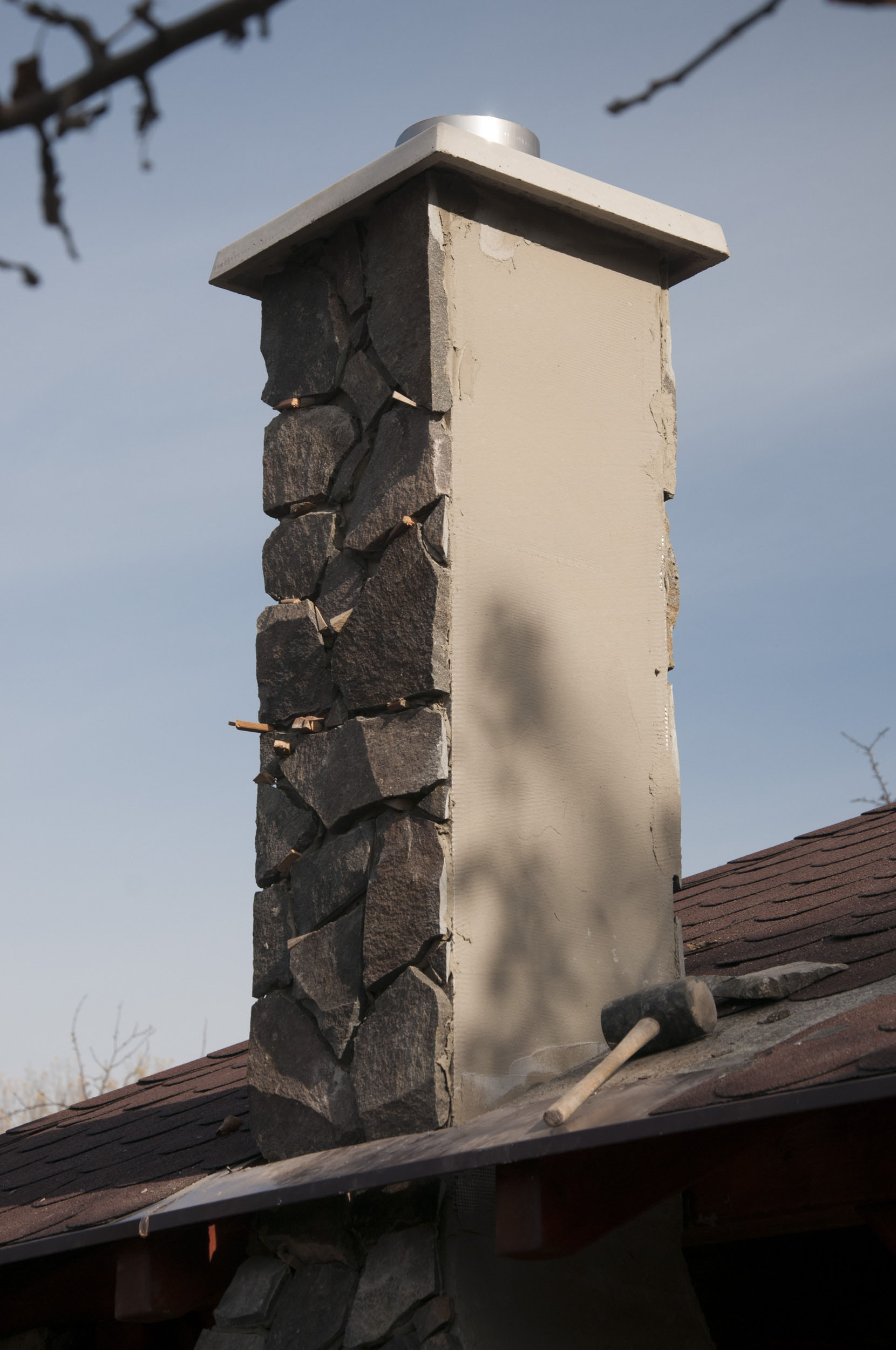

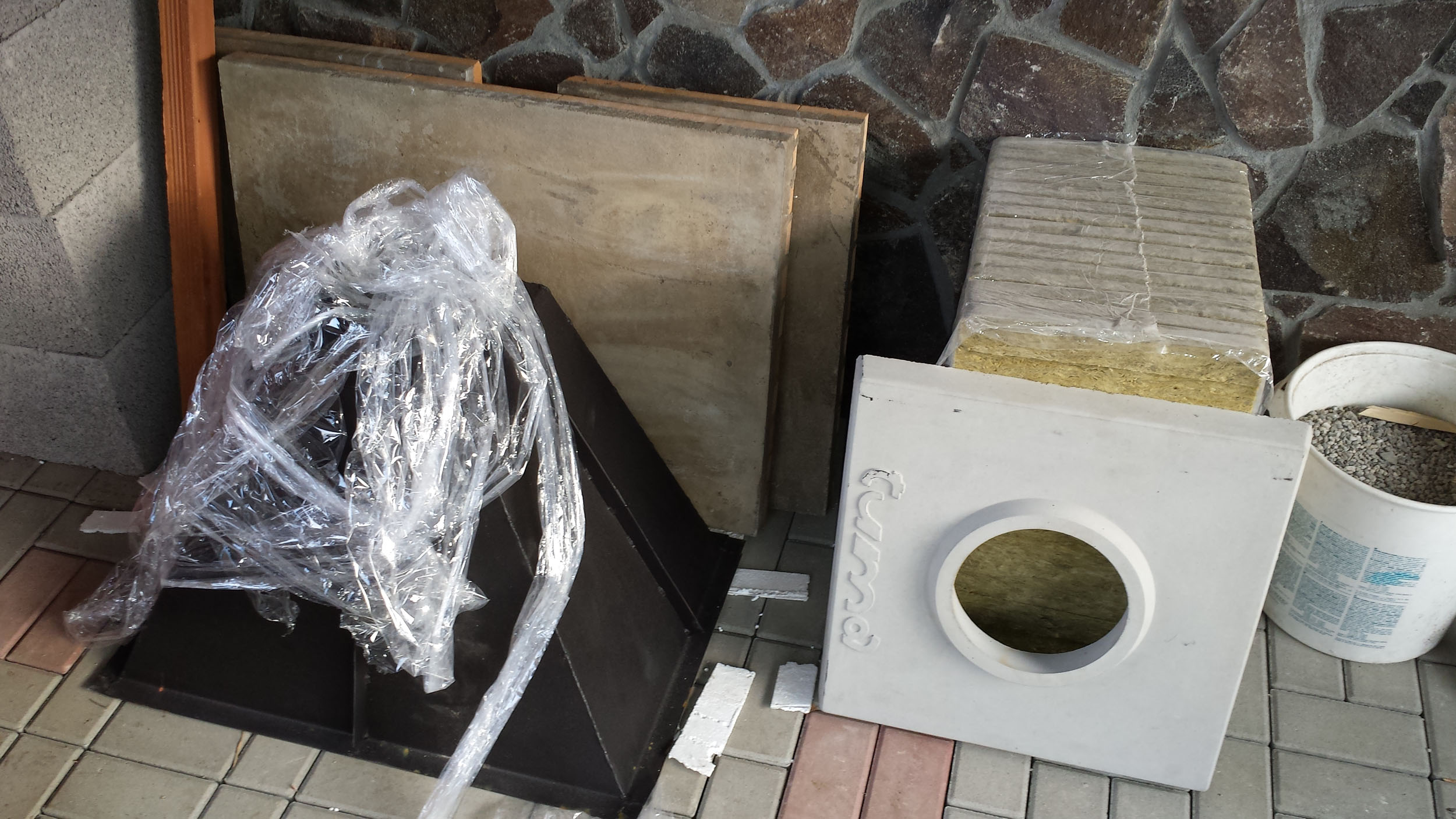

Spodná časť krbu je riešená zo šalovacích tvaroviek prepojených na betónový základ a zaliatych betónom. Na tieto sme následne uložili ako stratené debnenie dosky zo systémového stropu a zaliali vystuženou mazaninou. Steny krbu sú riešené z predpripravených dosiek zo šamotových tehličiek a rovnako obmurované stropnými doskami. Kužeľ dymovodu je systémový plechový zaizolovaný minerálnou vlnou (izolačné dosky do kozubu) a obmurovaný stropnými doskami. Horný časť komína ma plechovú vložku a klasické komínové tvarovky. Ešte ukončenie komínovou doskou a protidažďovou koncovkou.

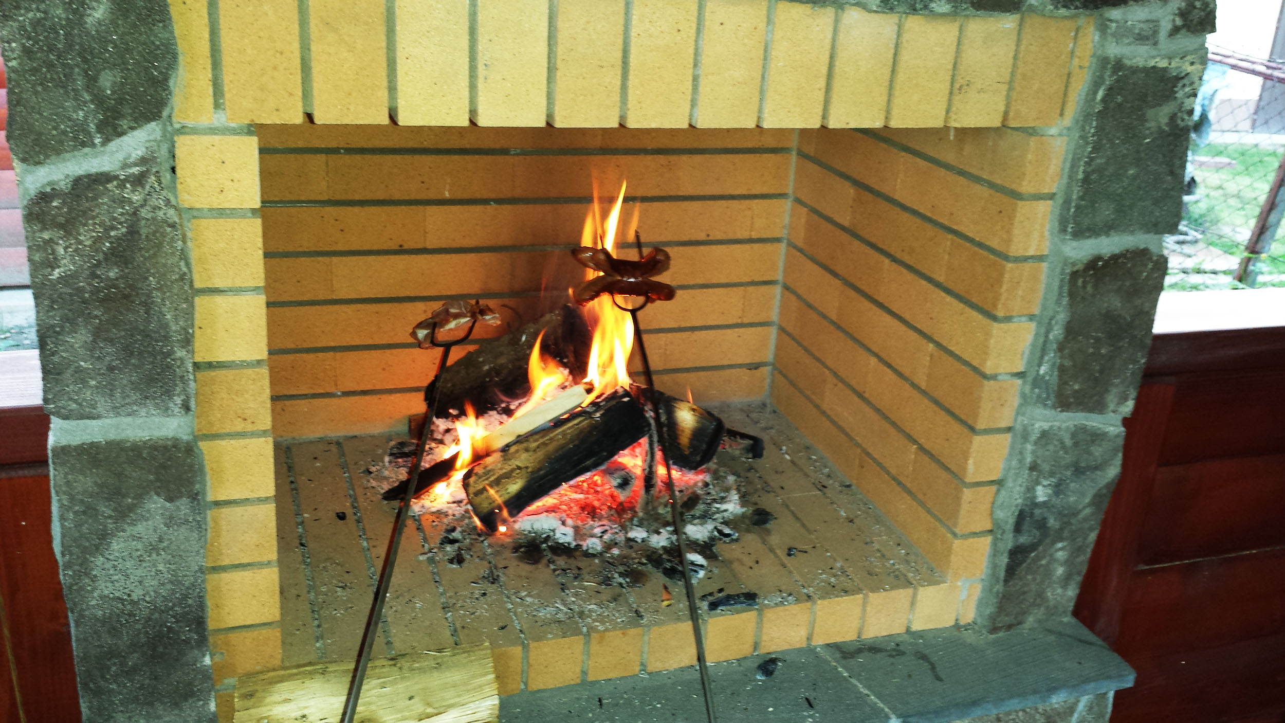

Povrchovo sme ho upravili rovnako, ako zvyšok altánku – kamenným obkladom. Tak ako ? Ujde to ?

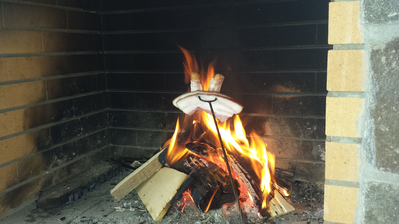

Tak, a už aj vyskúšané ..
