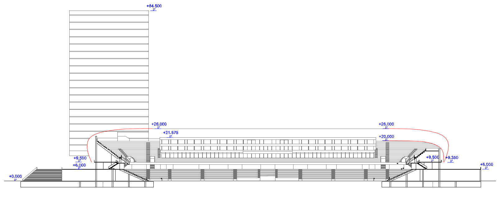

Pozdĺžny rez objektom:
Na severnej strane sa nachádza televízne štúdio. Na tejto úrovni sa nachádza riadiace a kontrolné centrum s bezpečnostnými zložkami. V rámci celej západnej časti sa na 2., 3., a 4. poschodí nachádzajú kancelárie, ktoré budú slúžiť pre futbalové kluby, Slovenský futbalový zväz a iné športové organizácie. Výšková budova je súčasťou základného prevádzkového vybavenia NFŠ.

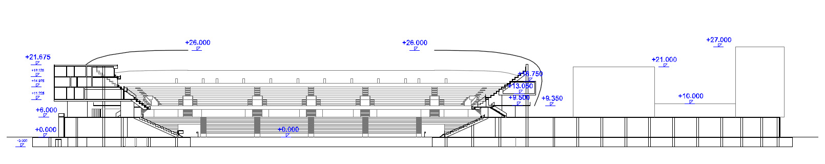

Priečny rez objektom:

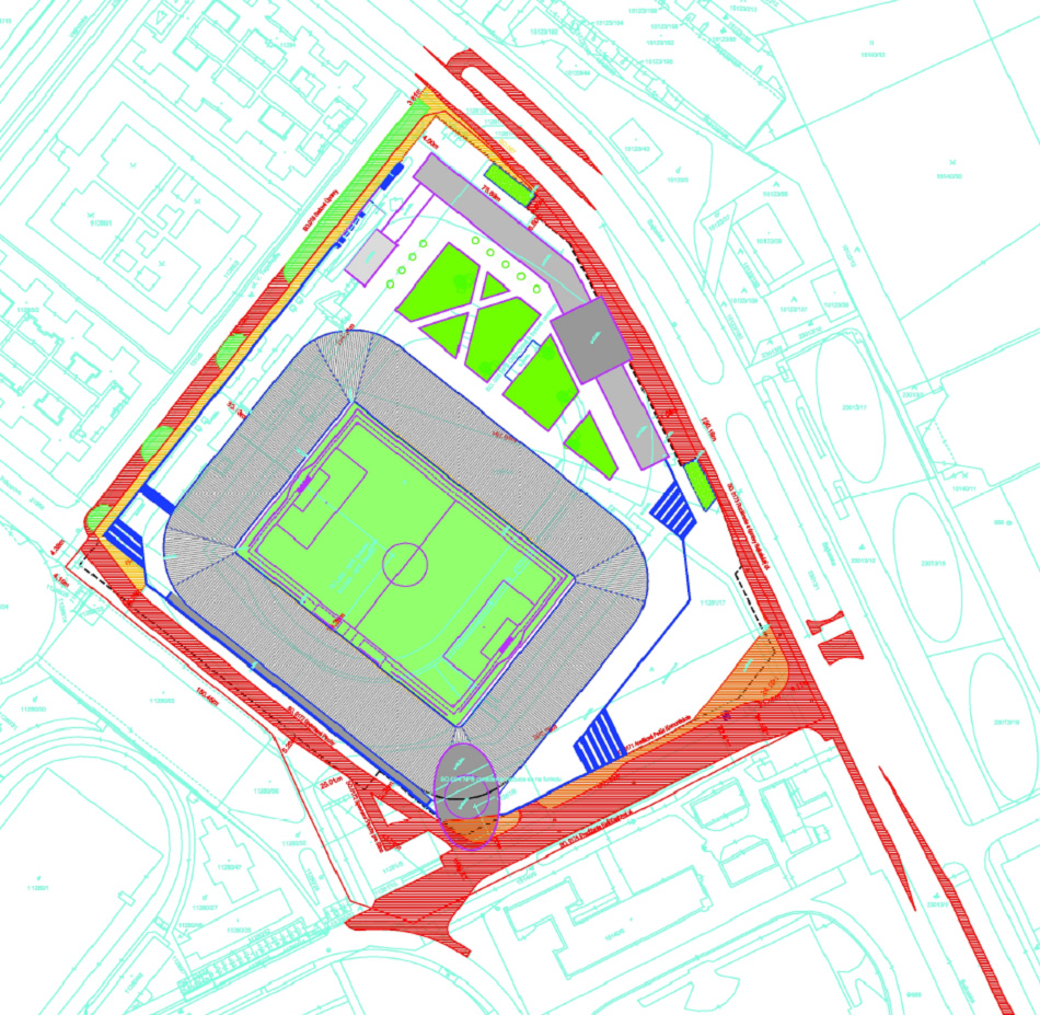

Situácia stavby :

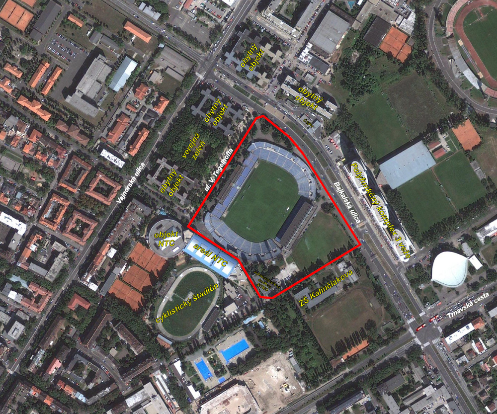

Osadenie a okolitá zástavba:
Zdroj: http://www.enviroportal.sk
