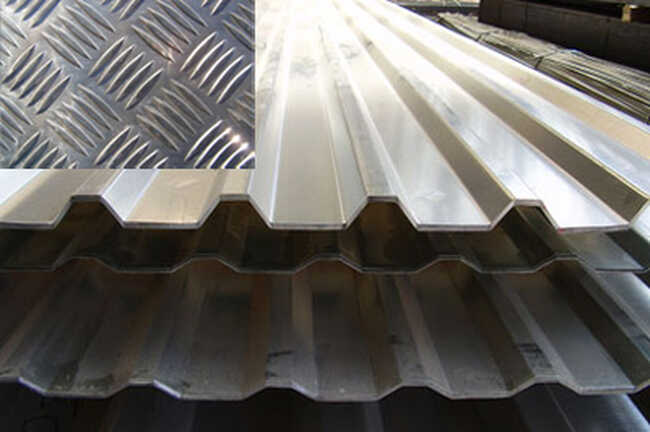

– ocelove plechy : plechy jednoduche, profilovane a trapezove

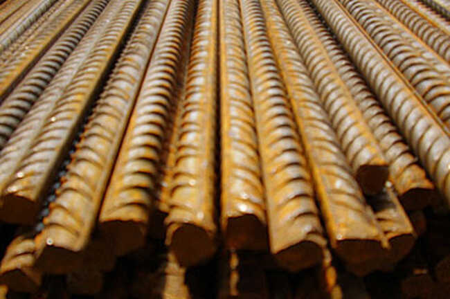

– betonarska vystuz : prutova ocel a ocelova sietovina

plechy

Betonarska vystuz :
10 355(J), 10 425(V), 10 505(R) – cislo za 10-tkou oznacuje priblizne pevnost ocele v tahu a tlaku. Znak v zatvorke oznacuje povrchovu upravu pruta. Takze betonarska vystuz 10 505(R) ma normovu pevnost v tahu/tlaku 490MPa a na povrchu je upravena rebierkami. !! pozor, unosnost vystuze v betone ovplyvnuje aj trieda betonu, takze ak je pouzita nizsia trieda betonu nemozeme uvazovat s plnym vyuzitim vystuze !! Aktualne sa podla EU – EC pouziva ocel B500B, ktora je zhodna s vystuzou 10 505(R) Lana, plechy a tenkostenne profily maju zvacsa osobite znacenie vlastnosti ocele, nakolko vyrobcovia doznacuju ich dalsie vlastnosti a pripadne upravy vlastnosti. – modul pruznosti ocele v tahu E : 200 – 210 GPa – modul pruznosti ocele v smyku G : 80 GPa – objemova hmotnost ocele : 7830 – 7880 (stavba 7850) kg/m3 – sucinitel tepelnej vodivosti λ : 50 – 58 W/m.K – sucinitel teplotnej roztaznosti v : 12x10exp-6 °Cexp-1

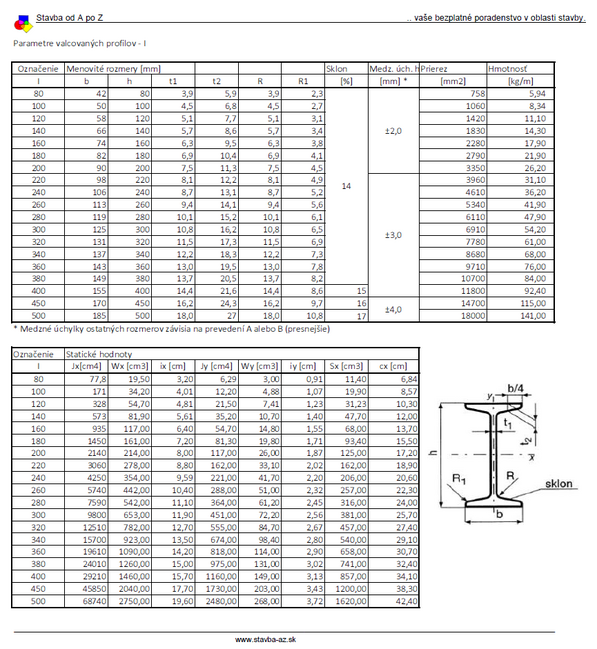

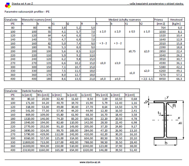

Nižšie môžete nájsť vlastnosti valcovaných profilov U, IPE a I
532=9 Valcovane U
532=10 Valcovane IPE
532=23 Valcovane I
