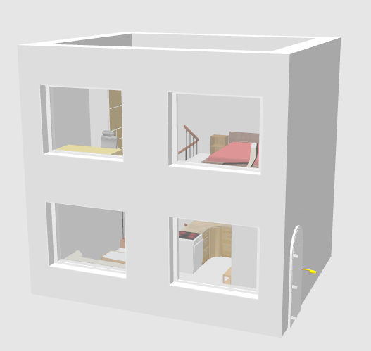

Zdravím, mám v pláne postaviť svojpomocne dočasný minidom pre 2 (max 3) osoby, nízkoenergetický, lacný, na pozemku (~60á) na okraji obce v okrese NZ. Mám vodovodnú aj elektrickú prípojku. Spodná voda je vyše 28 m hlboko, íľové podložie. V pláne mám kompaktnú stavbu (takmer kocka) orientovanú presne na juh. Vnútorný rozmer 4 x 5 metrov. Stavba by mala byť založená na penovom skle a plávajúcej ŽB doske. Nosný materiál 15 cm ŽB. Podzemné podlažie má slúžiť ako technická miestnosť (aj pre budúci bungalov - RD), práčovňa, sklad, prípadne telocvičňa. Izolácia stien - obsyp z penového skla. Prízemie - kúpelňa/kuchyňo-obývačka. Izolácia 25 cm sivý EPS. Poschodie - spálňa/kancelária. Izolácia 25 cm sivý EPS. Strop - 15 cm ŽB + 40 cm sivý EPS + plochá strešná izolácia. Ohrev vody el. bojlerom, varenie indukčnou varnou doskou, kúrenie infrapanelmi, odpad do ČOV + trativod vyčistenej vody, vetranie rekuperačnou jednotkou (prívod do spálne a "pivnice", odťah z kuchyne/kúpelne), osvetlenie stropnými 12V LED. Rozvody by mali byť navrhnuté pred betónovaním - chráničky zaliate v betóne. Izolovaná konštrukcia z betónového monolitu (~38 m^3 betónu) by mala mať dobrú tepelnú zotrvačnosť. Stavbu stien by som rád realizoval takto: Alternatíva maxplus AKU. Hľadám projektanta schopného a ochotného navrhnúť projekt aspoň pre stavebné povolenie. Mal by mať skúsenosti (alebo aspoň vedomosti) s návrhom podzemných stavieb na penovom skle s plávajúcou ŽB doskou. Ideálne by mal byť schopný zrátať a optimalizovať aj potrebné výkony pre infrapanely, riadené vetranie atď. Ak bude mať niekto postreh ako návrh vylepšiť, alebo aspoň poskytne kontakt na takú osobu, budem veľmi vďačný!

preco zrovna kocka?

mne sa ten navrh nepaci ale to je vsetko o narokoch a prioritach

skus mysliet aj do buducna ozaj chces ist do poschodoveho domu?

Ako nevyzera ten projekt zle ale skor by som volil bungalov ako poschodovu kocku. Pri takto malych rozmeroch by mohla vyzerat smiesne neviem. Ako viem, ze chces na pozemku zabrat co najmenej miesta ale nejak sa mi to nepaci s tou kockou. No ale 100 ludi 100 nazorov

možno potrebujú aby to zabralo čo najmenej placu, ja by som to tiež riešil trošku inak ale tak možno je to tak naschvál no

Projekt celkom fajn ale nieco by sa tam dalo vytknut. Dolezite je aby tebe vyhovoval

Je celkom jedno ci sa nam projekt paci alebo nie, hlavne ak vyhovuje buducemu majitelovi. Na mna mozno trocha stiesnene ale to je vec nazoru.

no je to tam všetko trošku také natlačené ale ak to teda nevadí majiteľovi tak je to potom úplne bezpredmetné
