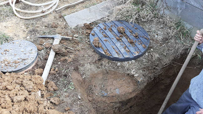

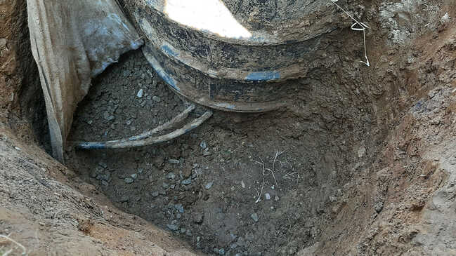

Výkopy a podsyp
Na začiatok bolo potrebné odkopať priestor pre rozšírenie. Kopali sme v mieste, kde hadice vychádzali zo šachty, aby sme získali nový priestor na nový vodomer. Výkop sme robili ručne, aby sme nepoškodili existujúcu šachtu, plot susedov ani fasádu. Kopali sme cca. 40cm pod spodnú hranu hadíc.
