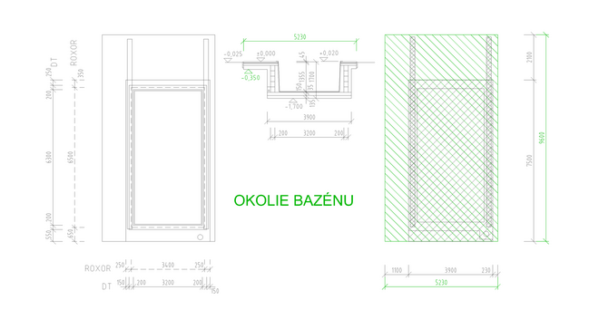

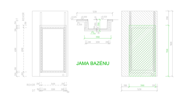

Bazén je už aktuálne dokončený, tepelné čerpadlo vodu zohrieva super (nočné kúpanie je paráda ????) a až na drobné problémy s protiprúdom (nutný servis) všetko funguje. Ako prvé by som sem teda pridal časť o vytýčení a výkopoch. Postupne potom pridám ďalšie časti. Tu je rozkreslenie osadenia:
01 okolie bazenu
02 jama bazenu
Toto riešenie je nachystané podľa požiadaviek nášho bazénu a prestrešenia, plus je tu aj príprava na zámkovú dlažbu osadenú približne vo výške susedného altánku. V pravom dolnom rohu sme osadili revíznu rúru, aby sme vedeli pozrieť, či sa nám náhodou nezbiera pod bazénom voda. Pre istotu ???? .
