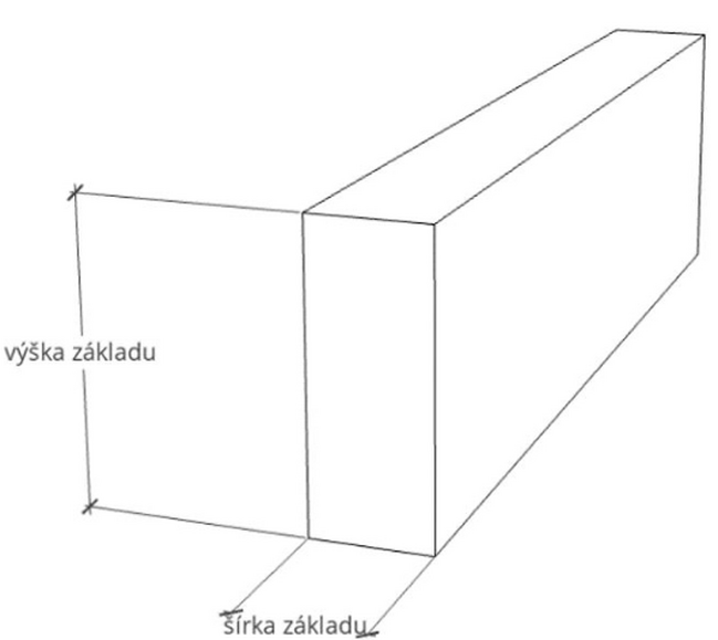

Základové pásy:
Použitie: Základové pásy patria medzi najpoužívanejšie typy základov pri bežnej občianskej výstavbe. Sú vhodné z hľadiska viacerých faktorov. Používajú sa najčastejšie pod nosným vnútorným a obvodovým murivom, prípadne v miestach, kde chceme zabezpečiť rovnomerné sadnutie viacerých stĺpov.
Výška základového pásu:
Pri základových pásoch a pätkách je potrebné, aby ich základová škára (spodná hrana základu) siahala až pod úroveň nezámrznej hĺbky. Je to z dôvodu cyklického zmrazovania a rozmrazovania v mieste základovej škáry. Je to častý problém pri takýchto menších stavbách, kde v dôsledku zmeny objemu zamrznutej a rozmrznutej vody vznikne voľný priestor pod základom a umožní tak sadnutie základovej konštrukcie, ktorá sa prejavuje prasklinami na obvodovom murive. Určenie potrebnej hĺbky založenia závisí od toho, kde sa nachádza konštrukcia. Na Slovensku je to v rozmedzí od 0,8 m v južných oblastiach Slovenska až do 1,2 m v severných oblastiach Slovenska.
zakladvý pas
Šírka základového pásu:
Šírka základových pásov závisí od kontaktného napätia v základovej škáre a od únosnosti základovej pôdy. V preklade to znamená, čím sú ťažšie materiály, z ktorých sa vyhotovuje objekt, prípadne čím je vyšší objekt alebo má viacero podlaží, tým bude kontaktné napätie v základovej škáre väčšie. Šírka základu je taktiež priamo úmerná kvalite základovej pôdy. Čiže platí čím je menej kvalitná základová pôda, tým musí byť väčšia základová šírka pásu.

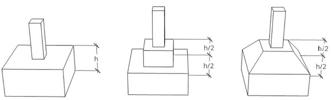

Výška základovej pätky:
Aj v samotnej základovej pätke je priestor, v ktorom sa nachádza málo využitý objem betónu. Z tohto dôvodu dochádza často k redukovaniu objemu základovej pätky v horných oblastiach pätky.
typy zakladovych patiek 21

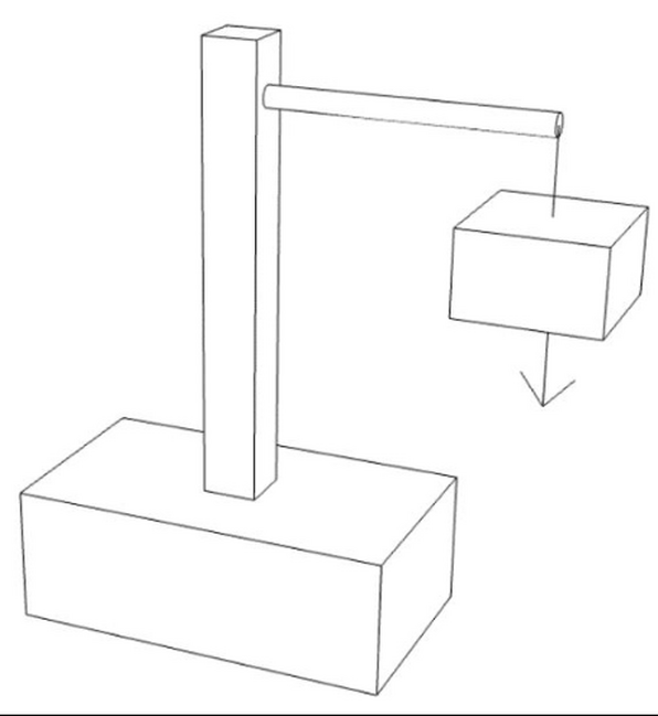

Šírka a dĺžka základovej pätky:
Pokiaľ je stĺp namáhaný centrickým tlakom s minimálnou excentricitou pôsobiacej sily na stĺp šírka základovej pätky býva často krát rovnaká ako dĺžka. V zjednodušenom preklade to znamená, pokiaľ nie je v hlave stĺpa zavesený určitý objekt, ktorý by sa snažil prevrhnúť/preklopiť tento stĺp a s ním aj základovú pätku môže byť šírka s dĺžkou totožná. Pokiaľ nastáva takýto prípad excentrického namáhania základovej pätky musí byť rozmer základu v smere namáhania väčší.
excentricity na patke

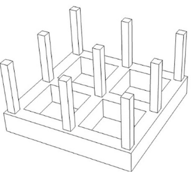

Základové rošty:
Ako som už vyššie spomínal, pri hrozbe nerovnomerného sadnutia jednotlivých základových pätiek sa zvykne navrhnúť spoločný základ ako je napríklad základový pás. Avšak čo v takom prípade pokiaľ nám hrozí nerovnomerné sadnutie jednotlivých základových pásov? V takomto prípade sú tu základové rošty, ktoré zabezpečujú sústavou navzájom kolmých pásov rovnomerné sadnutie celej konštrukcie.
zakladovy rost

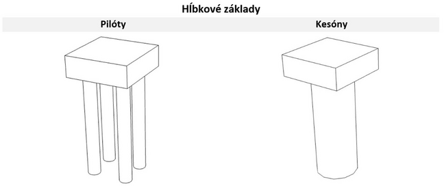

typy hlbkovych zakladov 31

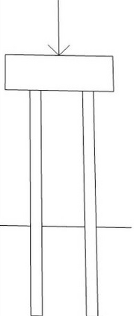

Charakteristika:
Pevnostné vlastnosti jednotlivých vrstiev geologických profilov základovej pôdy vychádzajú priamo z ich vývoja. Spravidla býva čím hlbšie sa v základovej pôde dostaneme, tým získavame väčšiu únosnosť základovej pôdy. Pre dosiahnutie úrovní vo väčších úrovniach sa používajú práve hĺbkové základy. Výhodou pri týchto konštrukciách oproti plošným základom je, že dokážu prenášať zaťaženie do základovej pôdy nie len základovou škárou v mieste päty, ale aj trením plášťa po celej výške základu.
Typy Pilót:

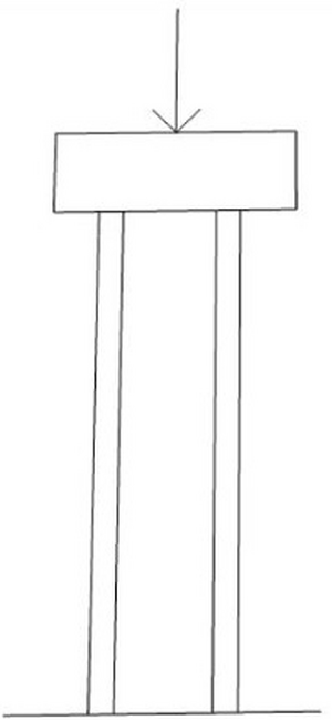

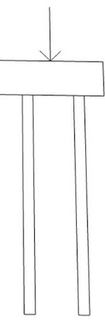

Plávajúce pilóty: Ak sa v základovej pôde nenachádza dostatočne únosná pôda, prípadne sa nachádza vo veľmi veľkej hĺbke hovoríme o tzv. plávajúcich pilótach. Prenos zaťaženia sa prenáša do základovej pôdy prostredníctvom trenia plášťa pilóty a základovej pôdy.
plavajuca pilota1
Opreté pilóty: Opreté pilóty sa využívajú hlavne pri základových pôdach, kde by už nemalo význam siahať hlbšie do základovej pôdy nakoľko najväčšiu časť zaťaženia prenesie práve päta pilóty, ktorá je položená na hornej úrovni únosnej základovej vrstvy.
opreta pilota1
Votknuté pilóty: Tento typ pilóty je kombináciou predošlých dvoch pilót, ktoré prenášajú zaťaženie aj trením obvodového plášťa pilóty a päty pilóty.
votknuta pilota1
