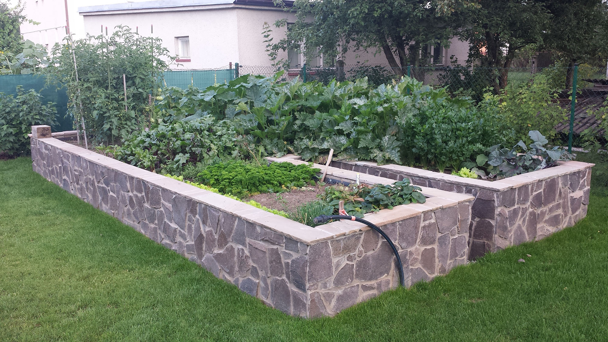

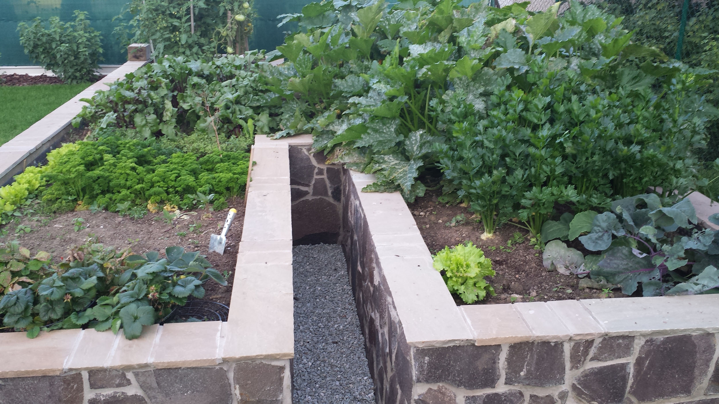

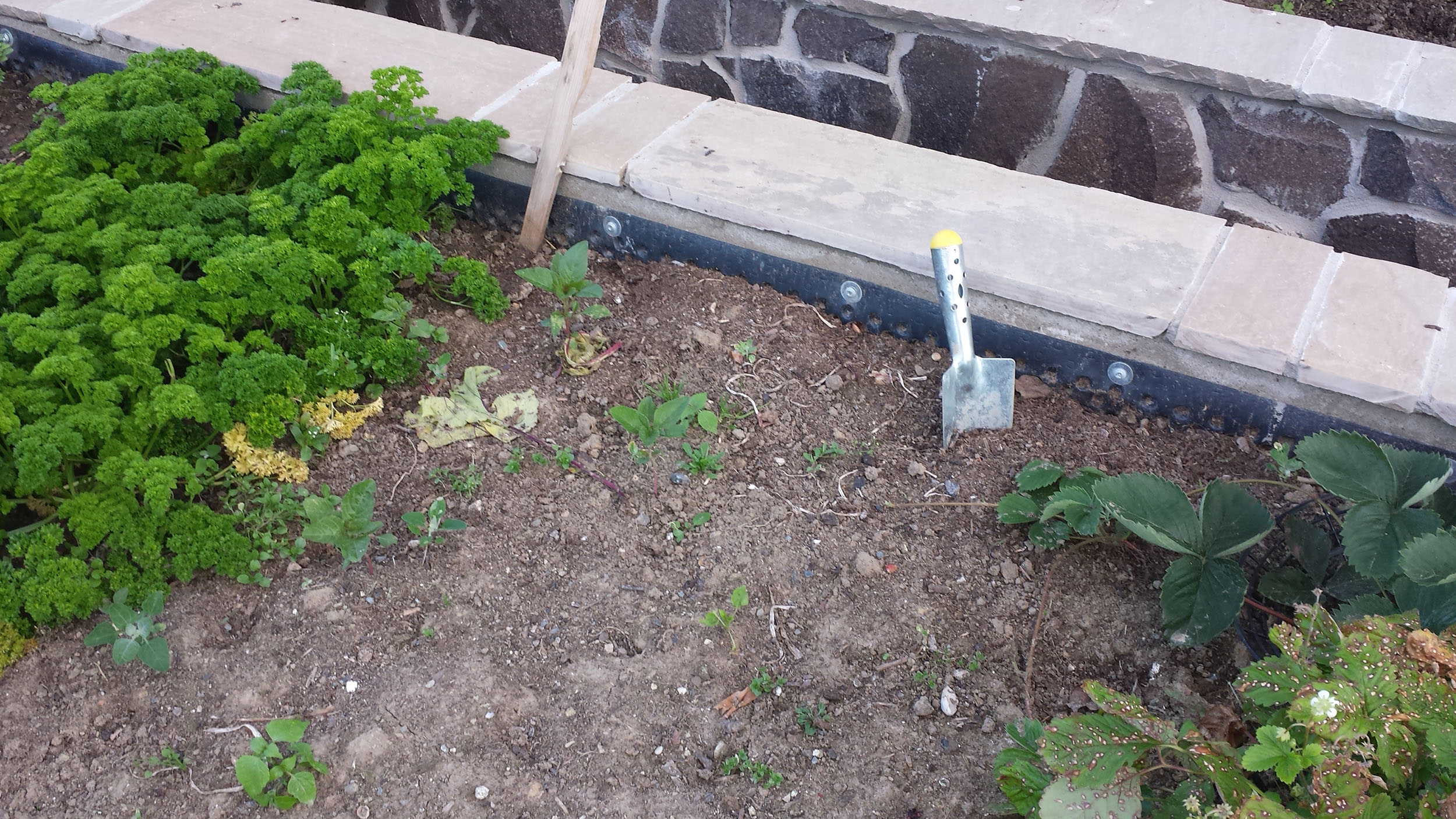

Ahojte , My sme u našich v záhrade spravili vyvýšenú záhradku, no nie v štýle kompostového záhonu, ale len klasiku so zemou z pôvodnej záhrady. Múriky sú z DT tvárnic a obložené je to kameňom. Z vnútornej strany stien je nakotvená nopová fólia, nech murivo z polievania moc nevlhne. Zo spodu to od pôvodného terénu nie je nijak oddelené. Zemina je (ako som už písal) pôvodná, presypaná v hornej časti kúpeným kravským / maštaľným hnojom (vo vreciach sa dá kúpiť).
Pôdorysne sme to spravili v tvare H, aby sa človek dostal pohodlne aj k stredu záhradky. Vysoké je to tak, aby si na to človek mohol aj bokom sadnúť.
Tu je zopár foto :

Paradne to vyzera. My sme tiez nad tym uvazovali, ze by sme si nieco obdobneho buduci rok spravili. Dumali sme ake velkosti stacia, ci radsej mensie, alebo jeden vacsi.

@zander super! parádne ste to vymysleli, mne sa to hrozne lúbi takéto obložené kameňom. koľko vám trvalo to takto celé urobiť?
Vďaka. Môžeš počítať cca. 1 deň výkopy 2. spodný betón – základy, 3. 4. deň steny z DT a obklad im trval cca. 4 až 5 dní. Je to prírodný kameň, tak pri obkladaní sa s tým treba kúsok hrať, aby sedel pekne k sebe. Nopovú fóliu a zasypanie sme si už spravili my priebežne.
Vo výsledku to trvalo ale dlhšie (nie len súčet dní), lebo jednotliví majstri nemohli hneď. Obklad sme robili dokonca až po zime. Zavlažovanie zo studne a chodníky v strede ešte ako vidíš dokončené nie sú :construct: .
