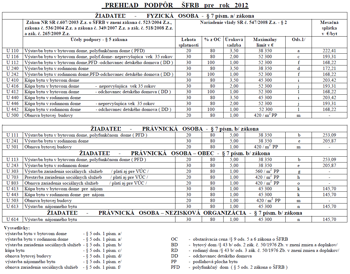

na portal.gov.sk spominali nejake vekove limity.. ale volal som chlapikovi co ma u nas na starosti SFRB a vravel ze ten vek sa riesi upravou doby splatnosti uveru. Takze by to malo byt v pohode.
Co sa tyka mnozstva poskytovanych penazi, percent, doby splatnosti a splatok nasiel som tuto tabulku (je to z ofiko stranky fondu). Spominane zakony pojdu do lexikonu .. ;).
Publikované : 27/06/2012 12:58 pm

:) nejaký ten rok, dva až tri ubehli, tak sem doplním aktuálne údaje :
Prehľad poskytovaných podpôr ŠFRB na rok 2015 :
Originálne PDF zo stránky " sfrb.sk " :
Prehľad poskytovaných podpôr ŠFRB na rok 2015 vo formáte PDF
Publikované : 19/01/2015 1:40 am
