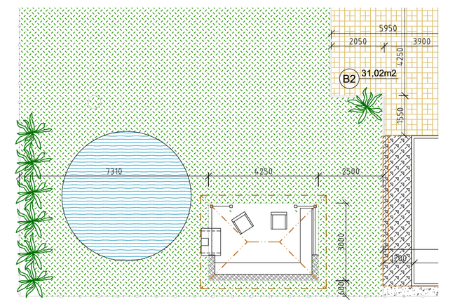

– zvažujeme osadenie na pozemku v rohu, alebo skôr niekde pri severnej časti oplotenia
Už pred časom sme riešili s investorom spevnené plochy na pozemku, tak som zakreslil narýchlo dve alternatívy osadenia s tým, že investor si vyskúša podľa nákresu reálne vyznačiť altánok a po prvej virtuálnej grilovačke riešenie spripomienkuje.
altanok osadenie alt.01
altanok osadenie alt.02

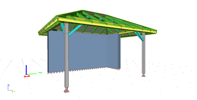

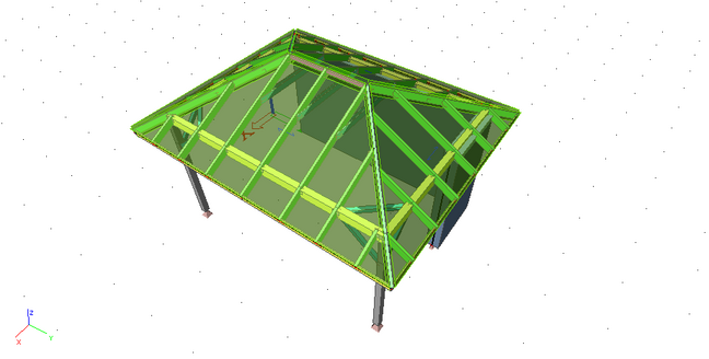

Zároveň mám spracovaný predbežný statický návrh altánku podľa jeho rozmerov a lokality pozemku.
altanok model axo 1
altanok model axo 2

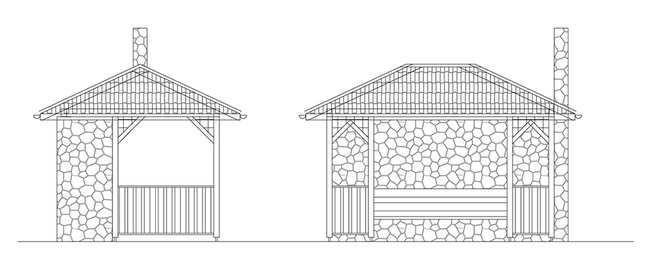

No a nakoniec ešte rýchle pohľady, aby bolo na čom stavať v debate.
altanok pohlady
Ako môžeme vidieť na priložených obrázkoch, aj napriek tomu že nám statika povolí len rohové stĺpy, doplnili sme do návrhu kvôli dizajnu vstup vytvárajúce stĺpy. Neskôr, pri presnom statickom návhu, nám to vo výsledku dovolí šetriť materiál väzníc.

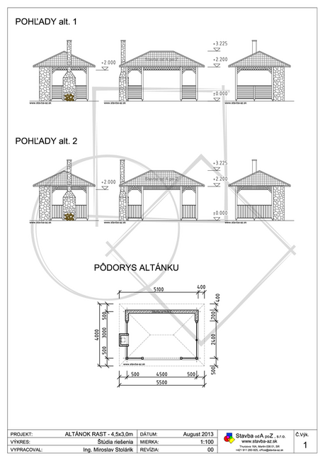

Po malej odmlke, vymeriavaní a fiktívnom grilovaní, padlo rozhodnutie, že výsledný altánok bude mať rozmery 3,0 x 4,5m a bude osadený približne v strede pri oplotení. Konštrukcia približne ostáva, no stena by mala byť do tvaru C. Tj. vypustenie bude na oboch kratších stranách. Ďalej nebude škridla, ale asfaltový šindel a už máme aj noty k bližšiemu dizajnu. Výsledkom je nasledovný „sketch“ na odsúhlasenie :
20130820 altanok RAST
Alternatívy sú len pre rozhodnutie ohľadom ozdobných výplní a smeru latovania zábradlia. Zadná stena bude mať okraje vyložené kameňom (pocitovo – kamenné stĺpy) a ostatnú plochu omietnutú do farby domu investora. Po malej úprave nám poslúžia tieto výkresy ako stavebno-technické riešenie pre ohlásenie stavby, no a môžeme sa pomaly pustiť do naceňovania. Priebeh ohlásenia a popis potrebných dokumentov bude popísaný v Časti 2 – Ohlásenie.
