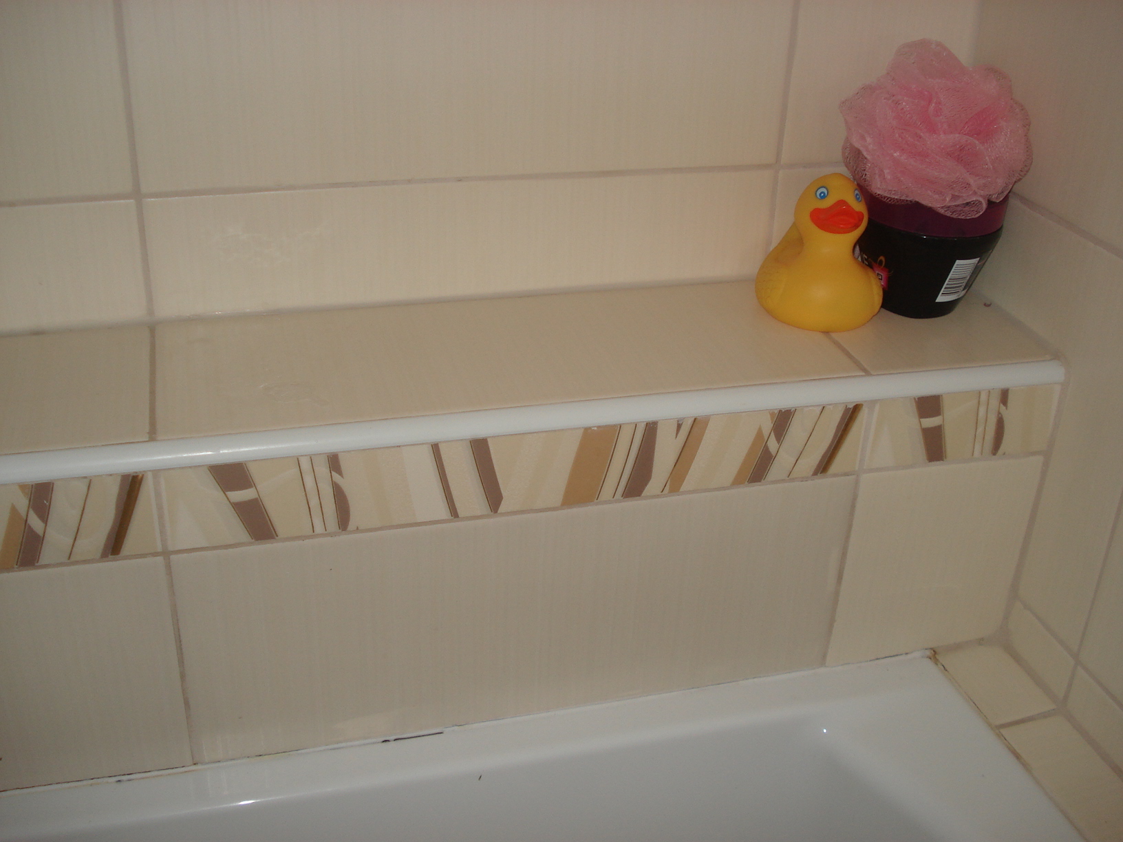

myslím, že mám podobný problém ako ty, len s obkladom Tubadzin (rada Lily Cream a Lily Braz + dekoračný obkladačky). Rekonštruoval som cez leto kúpelňu. Bol samozrejme odstránený starý obklad, malovka pekne špachtlou až po murivo, steny boli napenetrované, následne prerovnané, vysušené a bol daný obklad až po strop, ktorý je zo sadrokartónu-ten bol robený prvý (znižoval som kvôli bodovým svetlám, následne sa položila dlažba). V podlahe je podlahové kúrenie riešené cez odbočku. Dilatačné medzery pri stenách boli dodržané aj s izolačnou penou, do podlahy sa pred dlažbou postupne kúrilo a potom ochladzovalo, až následne bola položená, obklad aj dlažba sa po uložení hneď nešpárovala, ale nechalo sa ešte vysušiť zbytková voda cez špáry, až potom sa zafugovalo. Vrch sa nešpároval, ale dával nejaký tmel (resp. silikón), či niečo podobné. Všetko robila firma pôsobiaca v stavebníctve. Všetko bolo o.k., až do teraz, všimol som si nad zdradlom zvislú prasklinu cez 2 obkladačky, keď som poprezeral aj ostatné, našiel som 11 obkladačiek buď čiastočne alebo celé prasknuté (buď veľmi drobučké prasklinky, ktoré boli vidieť len v protisvetle a cítiť len po prejdení nechtom až po viditeľné)!!! Inak je zaujímavé, že Liy Braz (ten je taký do hneda a je do metrovej výšky), ten je o.k. – ani jedna prasklinka, takisto podlaha, ktorej som sa obával, tá je tiež v poho. Praskliny sú na tej Lilly Cream, ktorá je až po strop.
Chcem sa spýtať ako si uspela ty s reklamáciou? Podala si šetrenie na SOI? Vrátili ti peniaze alebo čo si robila ďalej? Lebo som zúfalý z toho, myslel som si že už bude pokoj a zase toto.
Chcem sa zároveň spýtať aj ostatných, či má niekto podobný problém s týmto obkladom Tubadzin Lilly Cream. Mohla nastať nejaká chyba pri práci? Inak ich prácu som pozoroval, myslím, že pracovali precízne, žiadne náhlenie, stavebné materiály použité a nakúpené podľa odporúčania stavebníkov (kleber na oblad, flexi na dlažbu, špárovka ceresit 40 s protiplesňovou ochranou).
