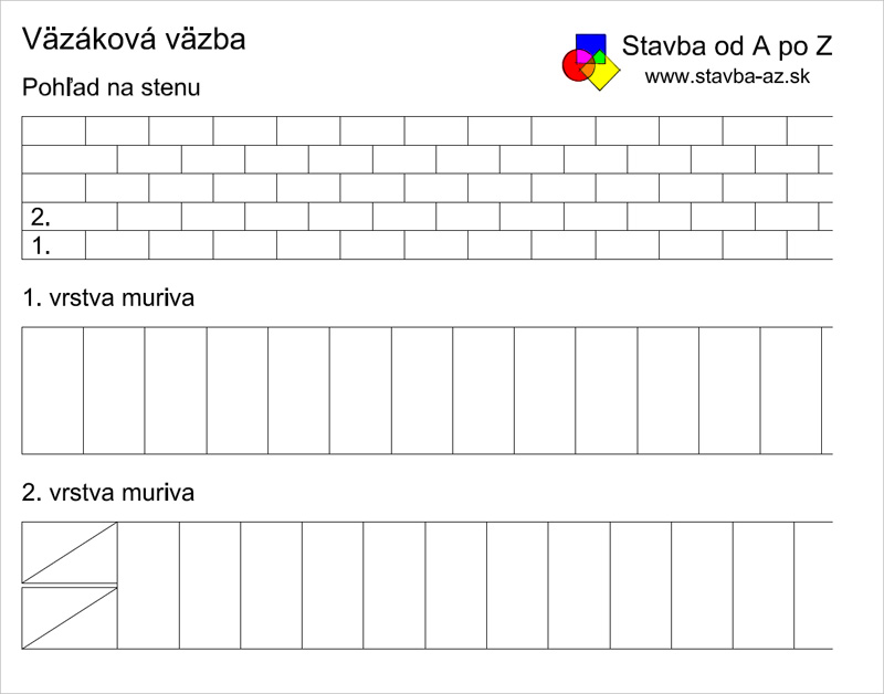

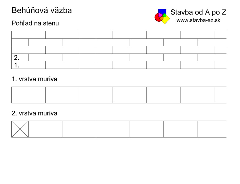

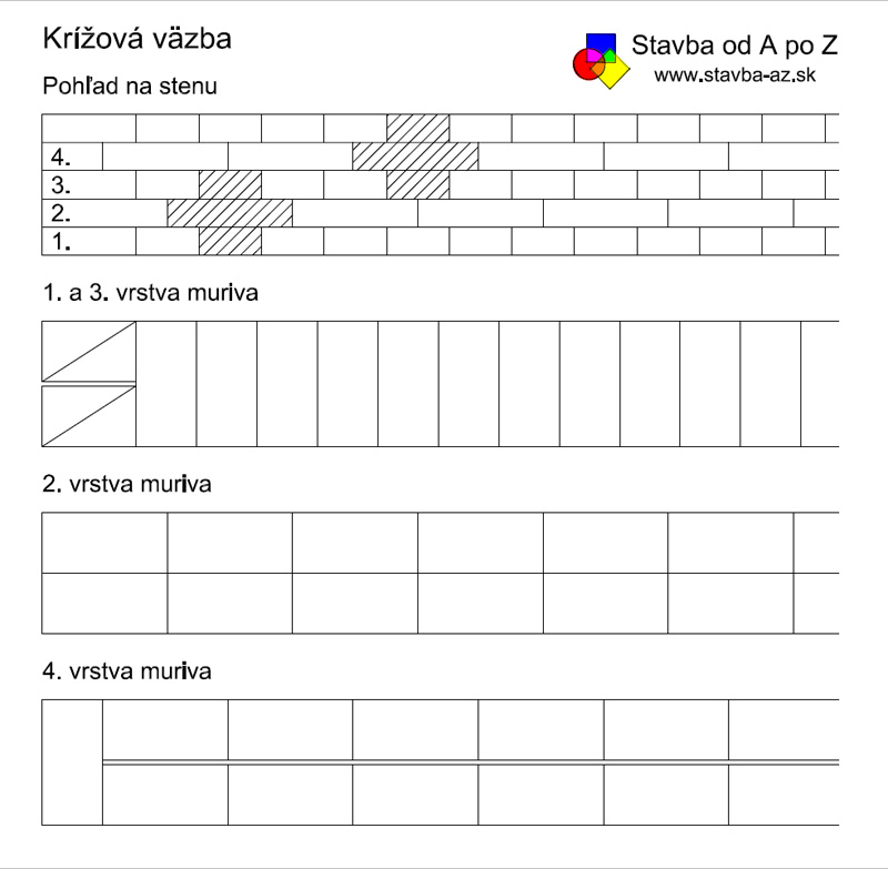

Základné typy väzieb priameho muriva s ukončením :
| Behúňová väzba muriva | Väzáková väzba muriva |
| Krížová väzba muriva | Polkrížová väzba muriva |

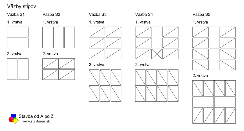

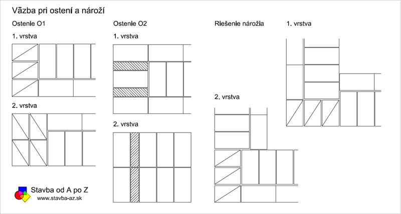

Základné typy väzieb ostenia, rohov a stĺpov :
| Väzba ostenia a rohu | Základné väzby stĺpov |

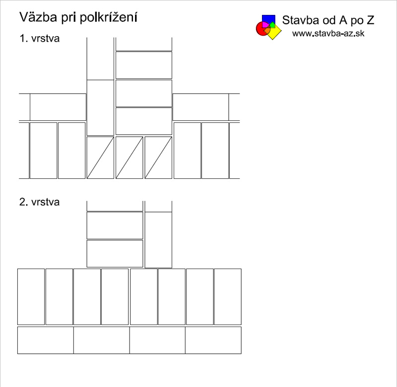

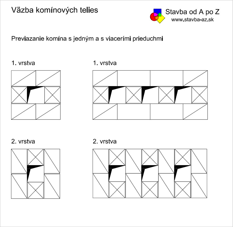

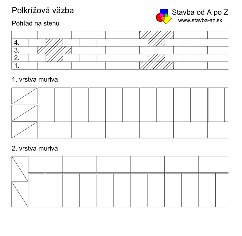

Základné typy väzieb komínov a polkrížení :
| Riešenie väzby komínov | Väzba pri polkríženi stien |
