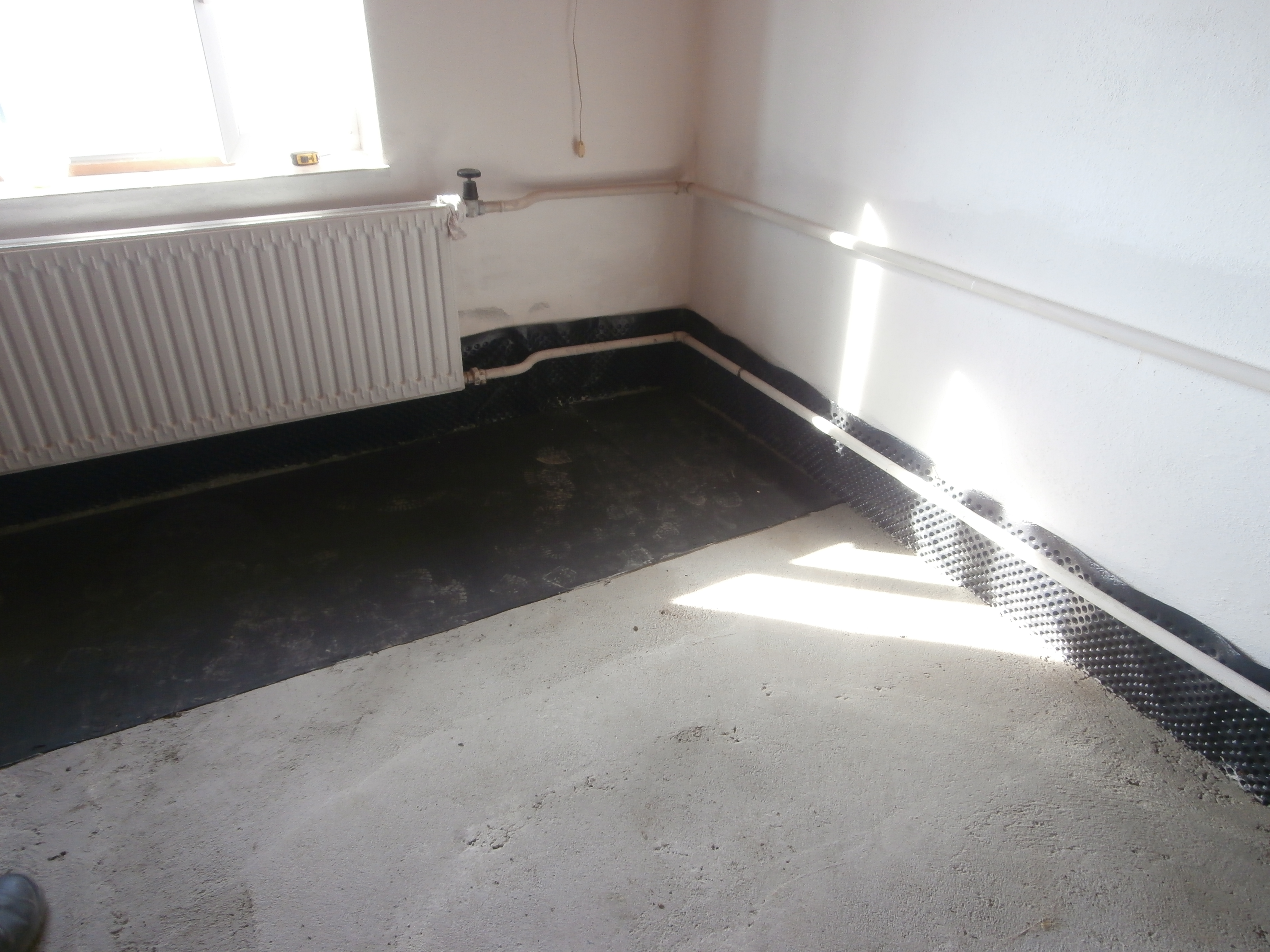

Už aj my sme začali trošku rekonštruovať. Na chalupe. A zobrali sme to pekne od podlahy.

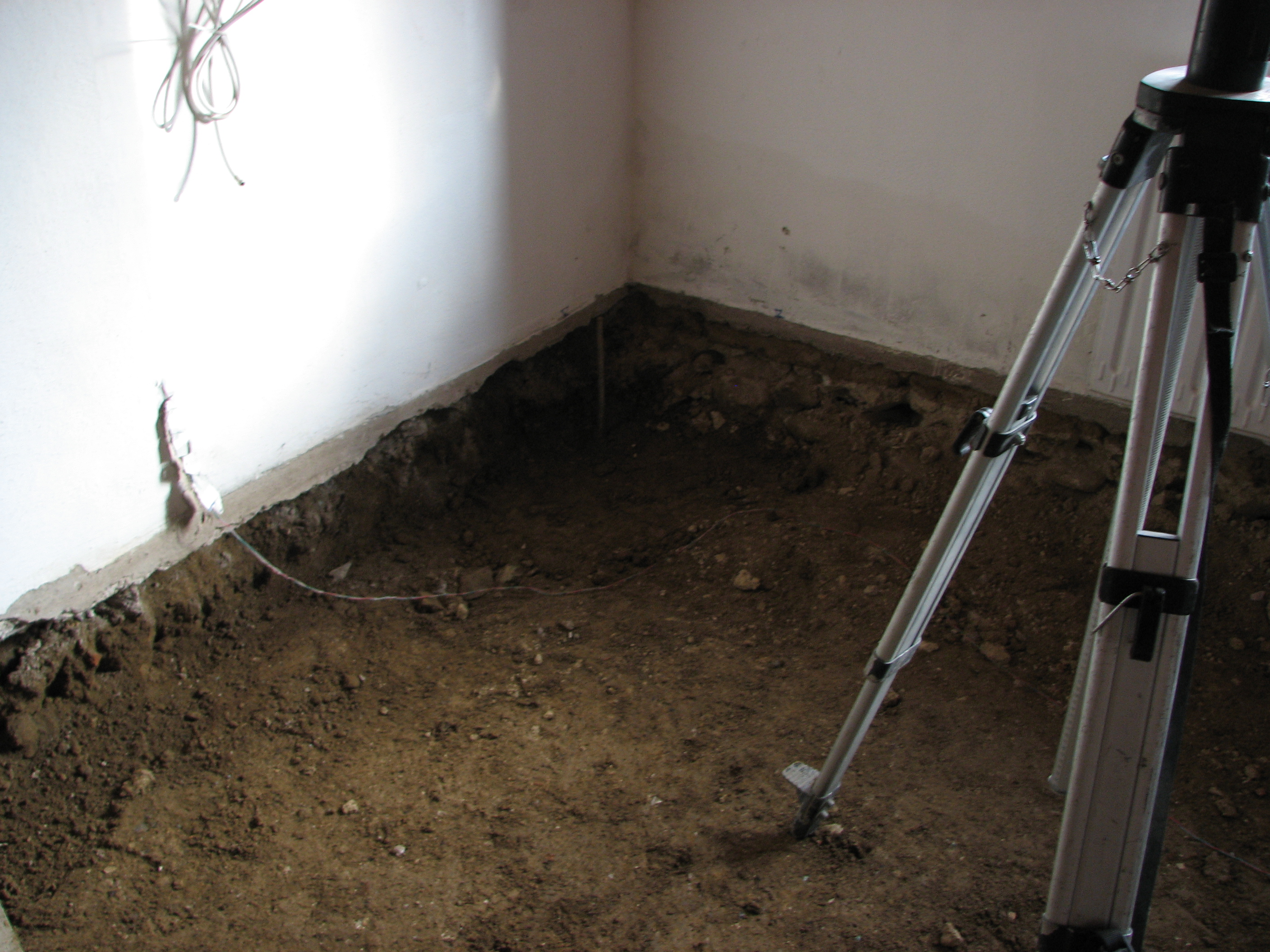

Pôvodná podlaha na chalupe sa nám akosi začala „vlniť“. Niekde sme ju mali vyššie, niekde nižšie a tak sme sa rozhodli pre jej rekonštrukciu. Po strhnutí PVC krytiny sme hneď zistili dôvod spomenutého vlnenia. Vrchnú vrstvu podlahy pod PVC krytinou tvorila akási zmes cementu s pilinami, ktorá sa chodením postupne presúvala. Mali sme takú plávajúcu podlahu . Pod touto vrstvou bola asi 15 cm hrubá vrstva betónu. Vrstvy sme postupne odstránili až do úrovne zeminy (cca 30cm).
Skladbu novej podlahy tvorí:

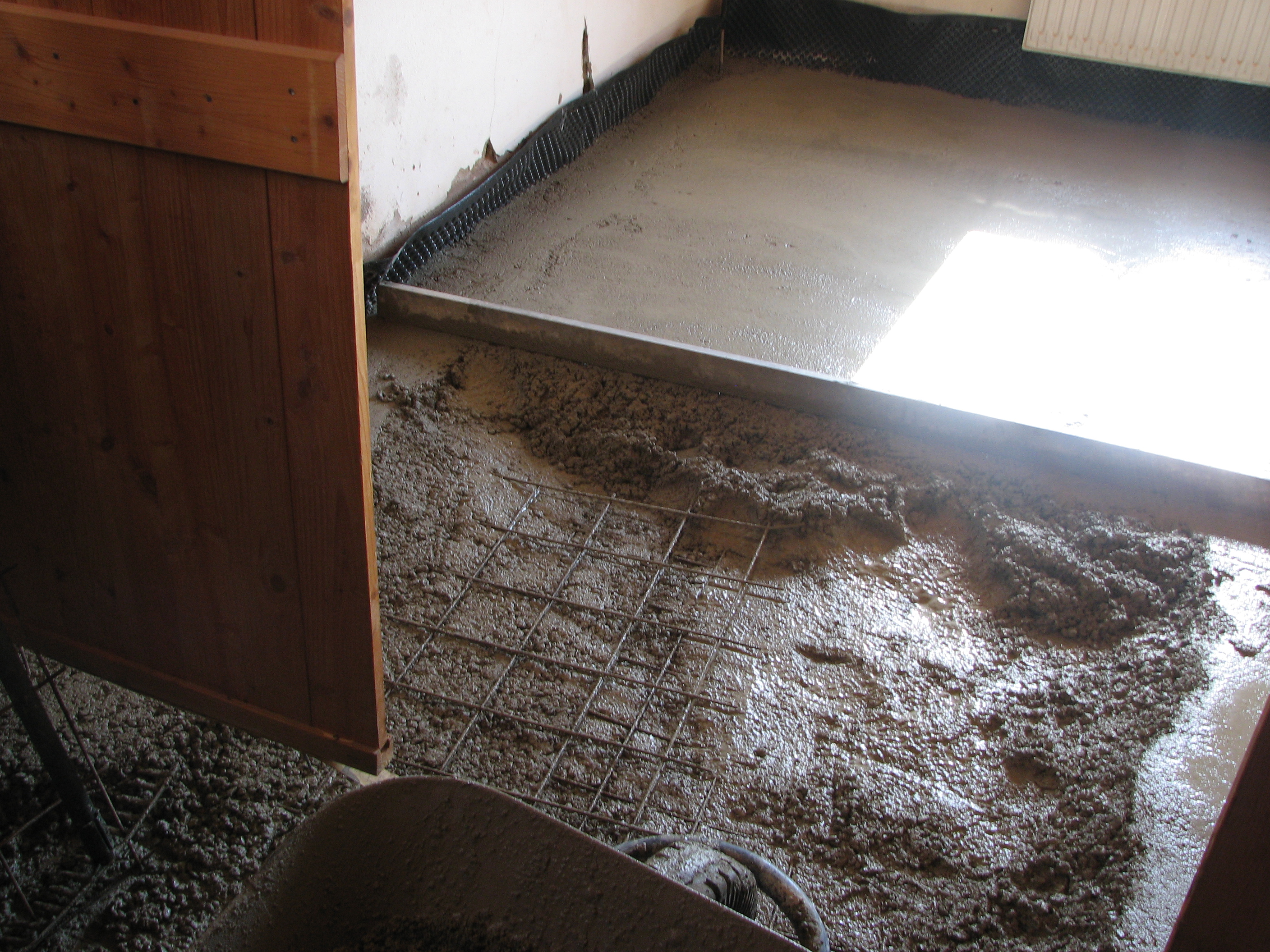

– 15cm armovaná betónová platňa
– hydroizolácia

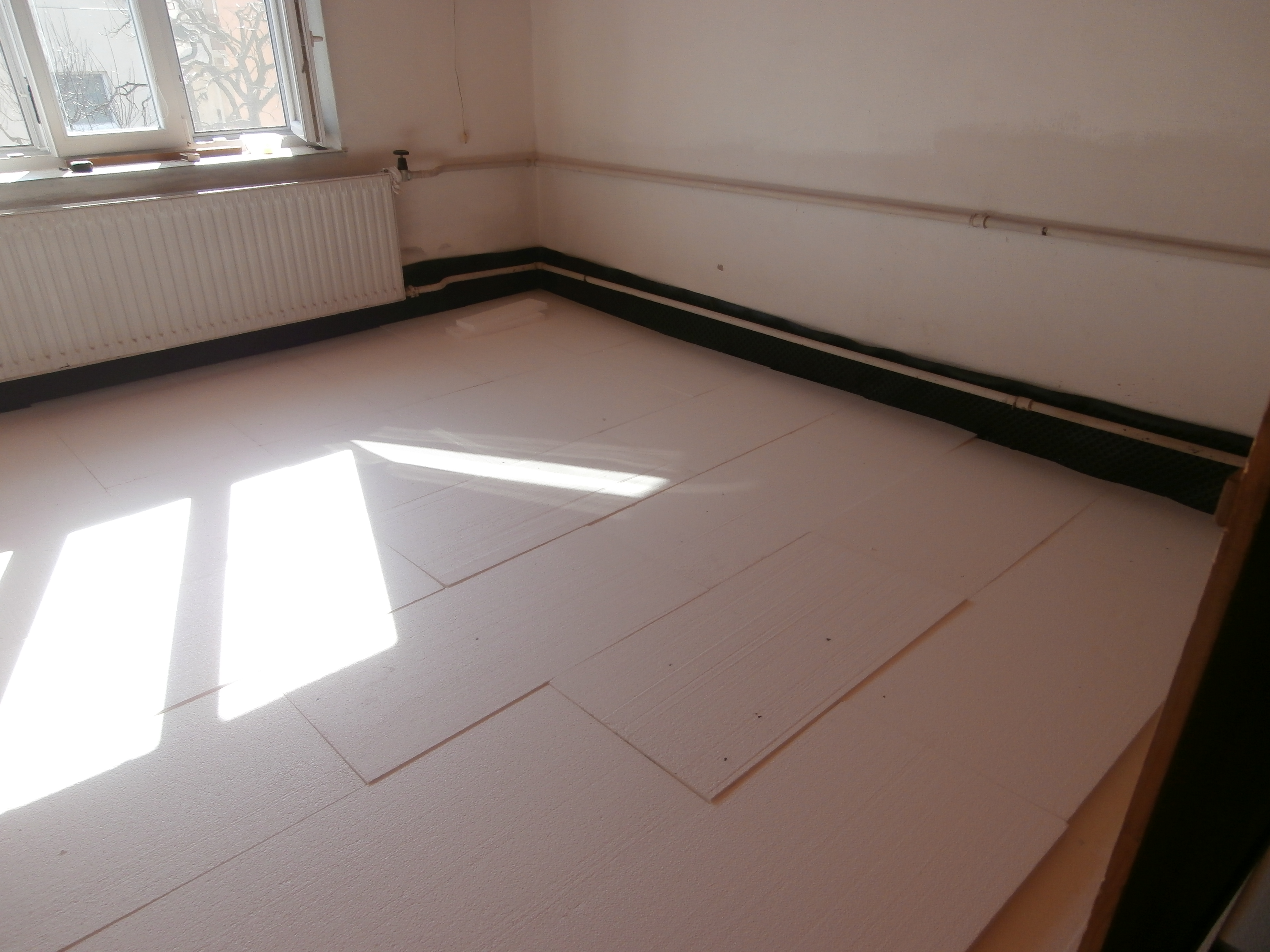

– 6 cm polystirén (1 cm po obvode stien)
– 8 cm poterový betón
– nivelačka + vinylová podlaha

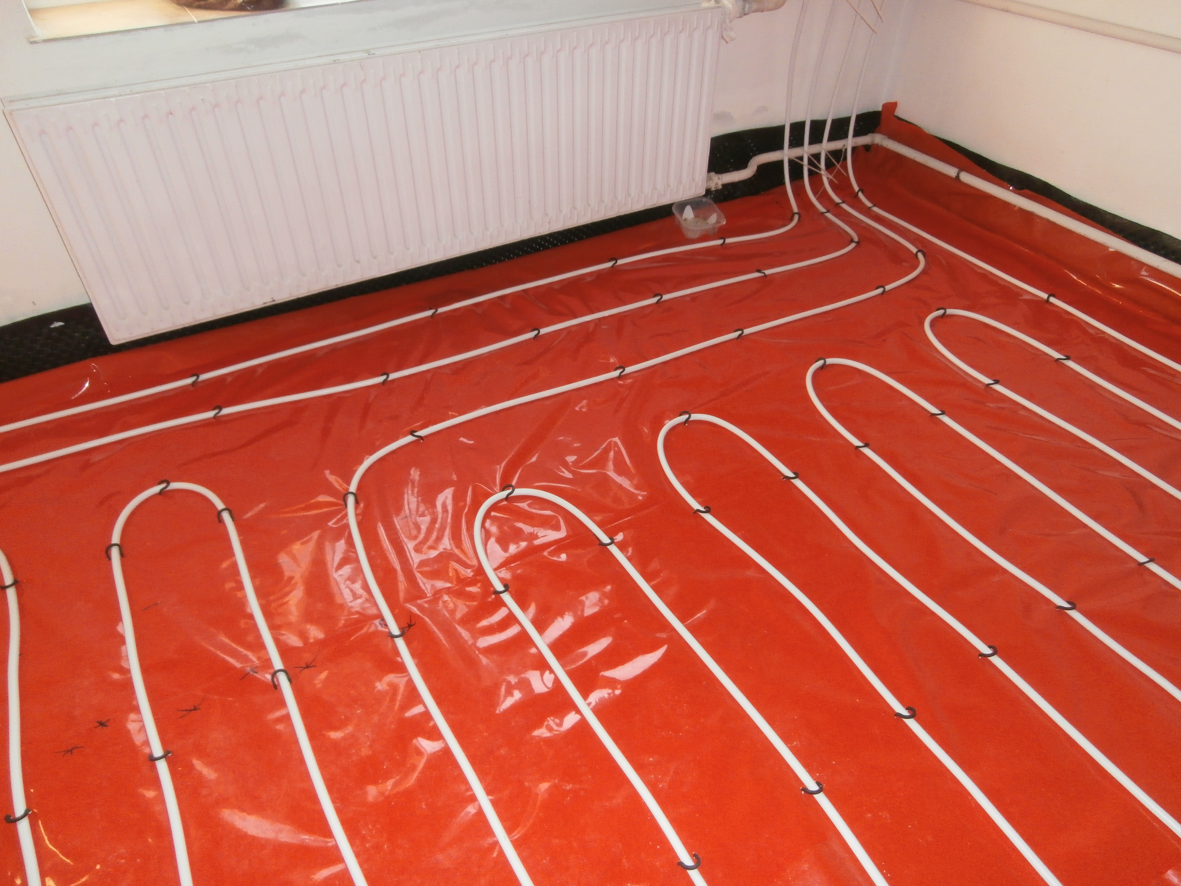

Pre zlepšenie tepelnej pohody sme sa rozhodli do vrstvy poterového betónu naťahať 2 okruhy podlahového kúrenia. Podlahové kúrenie je napojené na okruh radiátorov – kúrenie pomocou pece na tuhé palivo. Oba okruhy je možné klasickými ventilmi odstaviť, nakoľko podlahové kúrenie je nízkoteplotné tzn. ak v systéme stúpne teplota nad 40 stupňov – podlahové kúrenie odstavujeme a kúrime do radiátorov. Výhoda podlahového kúrenia je najmä v akumulácii tepla v 8 cm poterovom betóne podlahy a teda teplo v chalupe nám dlhšie vydrží. Pripájam aj nejaké foto
