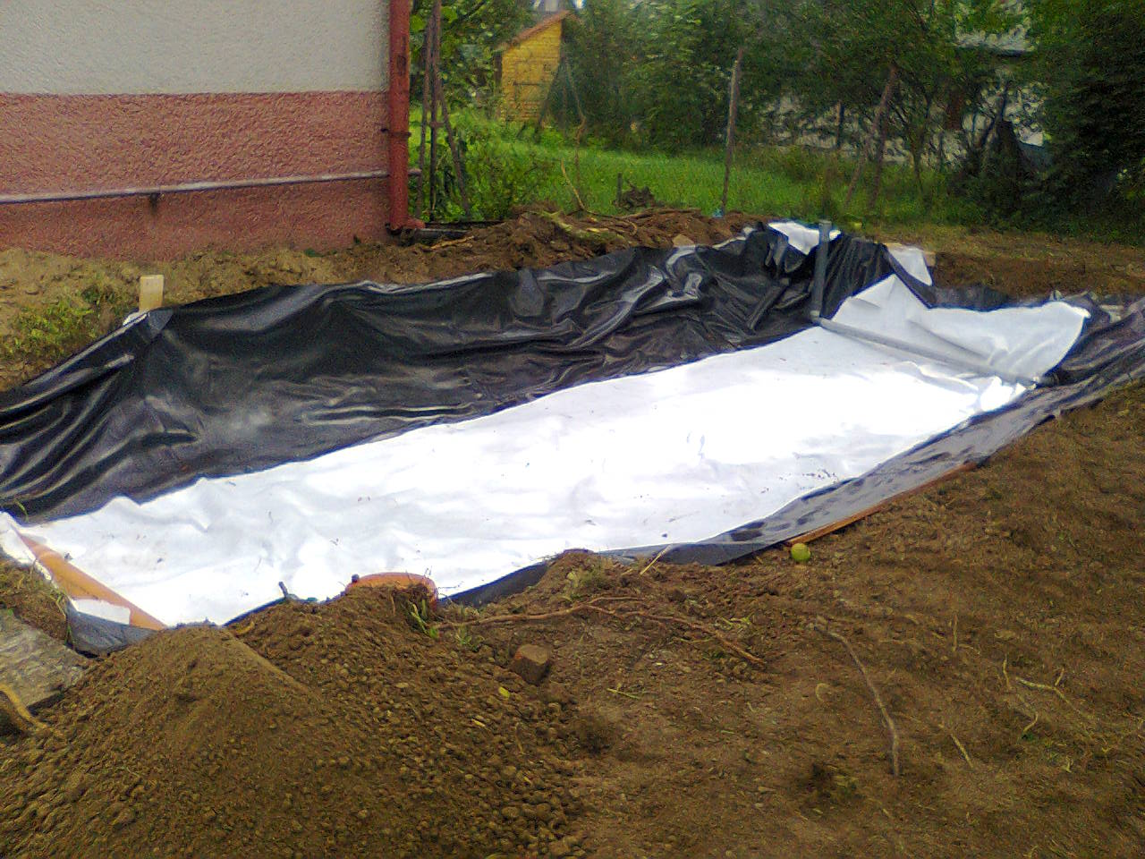

Aj voda strácajúca sa zo žumpy ide do podmoku, ale nekontrolovane a má tendenciu nasmerovať si to do najbližšej studne. Pre bežnú domácnosť je potrebná plocha cca 25m2, hľbka výkopu 60-70 cm, dno sa upraví do roviny.
jan45
Na urovnané dno a steny sa rozloží geotextília, podľa kavlity podložia aspoň 300g/m2 a fólia. Fólia môže byť PVC alebo HDPE, PVC fólia sa dá lepiť a nadkladať, opracovať HDPE fóliu je už zložitejšie. Do fólie sa osadia prestupy, na prívode 110mm, na odtoku 75mm, praktické sú skrutkovacie.
Do prestupov sa upevnia vtoková a odtoková rúra ukončené na konci odvetraním ako vidieť na obrázku. Celá fólia sa prekryje ďaľšou vrstvou geotextílie pre ochranu proti prerazeniu pri zasýpaní.

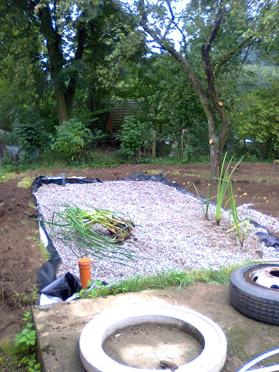

Na zásyp sa používajú dve frakcie štrku, okolo potrubí frakcia 32/63 a v strede 8/16, najvhodnejší je praný riečny štrk. Sype sa v hrúbke 50-60cm, povrch sa urovná a zasadia rastliny.
Rastliny sa môžu kombinovať podľa podmienok v okolí, najviac sa používa šáchor (tŕstie), ktoré v dobrých podmienkach dorastá až do 4m. Ale na menšom pozemku sa dá použiť pálka, vrbica vrbolistá, vodný kosatec, puškvorec, ježovka, blyskáč a iné, čo umožní vytvoriť vzhľad kvetonového záhonu.

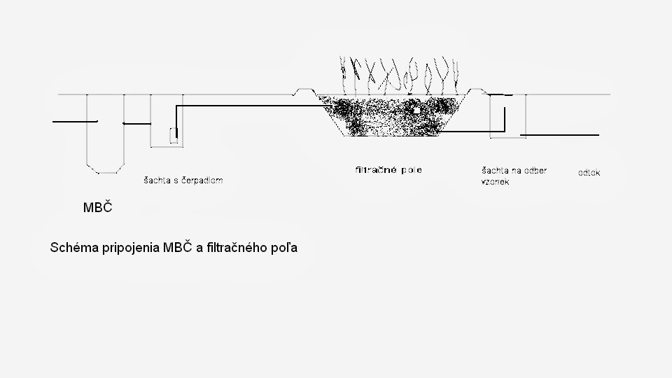

na vstupe je kontrolná šachtica z tvaroviek PVC s poklopom,  Hľbka je podľa normy, tu ide o fitračné pole s horizontálnou filtráciou, sú aj vertikálne, používajú sa, keď je potrebná väčšia účinnosť a aj zaťaženie. Zápach nemá byť z čoho, vtok je pod úrovňou hladiny, a fekálie zapáchajú keď nemajú dostatok kyslíka na rozklad. Do čov prichádzajú organické látky s dlhšou alebo kratšou dobou rozkladu, ale raz sa všetko premení na základné prvky resp. jednoduché anorganické zlúčeniny. Časť využijú rastliny, časť zostane trvalo v nádrži. Problém nie je v organických látkach, ktoré prichádzajú vo forme fekálií, ale v chémii, ktorá je sprievodným činiteľom. Do čov prichádzajú detergenty, choroboplodné zárodky, tieto sa likvidujú len dlhodobým pobytom.(alebo aj nie)
