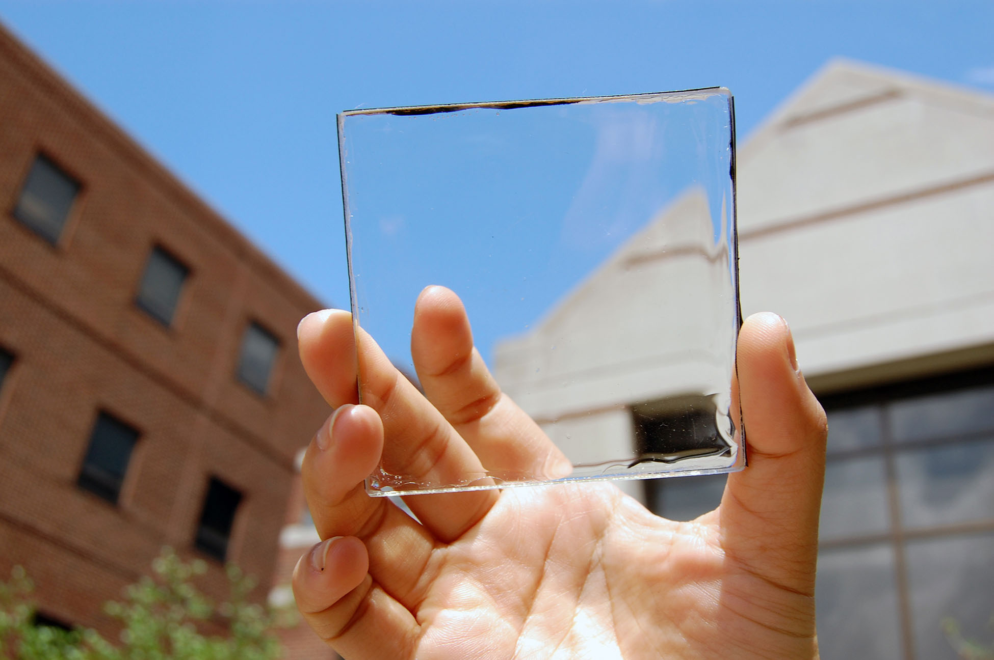

Systémy získavania solárnej energiu nemusia byť nápadne viditeľné. V skutočnosti vedia byť teraz dokonca neviditeľné, a to vďaka výskumníkom na Michiganskej štátnej univerzite, ktorí vyvinuli transparentný luminiscenčný solárny koncentrátor (LSC z angl. Luminescent Solar Concentrator), ktorý sa dá aplikovať na okná alebo čokoľvek iné s čírym povrchom.
Technológia LSC nie je ničím novým, ale aspekt transparentnosti je. Predchádzajúce pokusy priniesli neefektívne výsledky so žiarivo farebnými materiálmi, a ako uvádza výskumník Richard Lunt, odborný asistent chemickej technológie a materiálového výskumu na Michiganskej štátnej univerzite: „Nikto nechce sedieť za farebným sklom.“

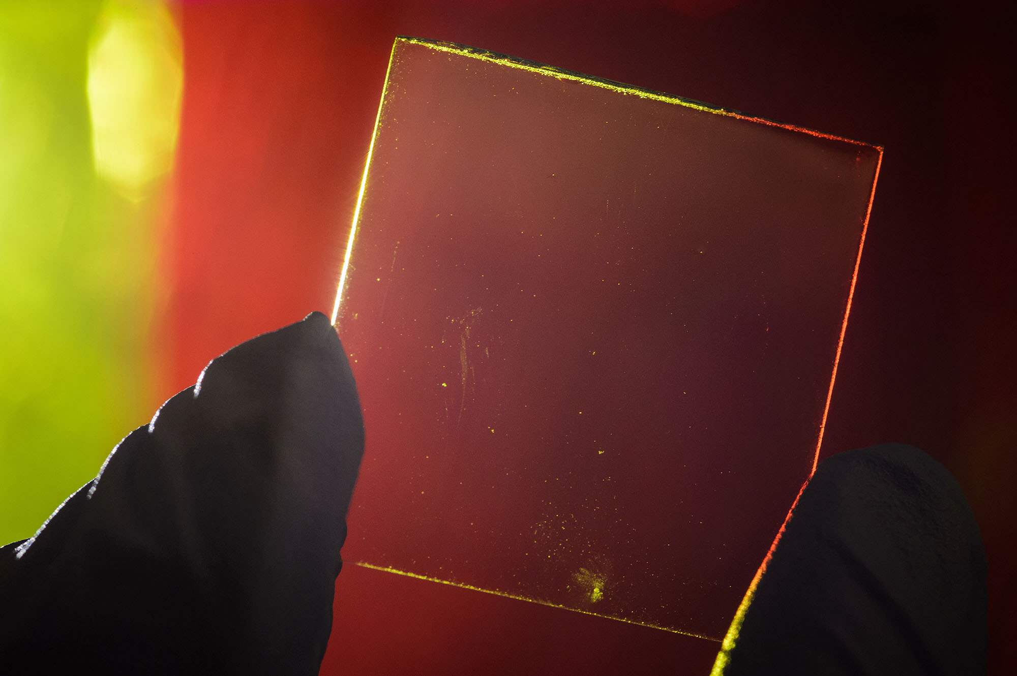

Vlnovod transparentného luminiscenčného solárneho koncentrátora je zobrazený s farebnými tradičnými luminiscenčnými solárnymi koncentrátormi v pozadí. Foto: G.L. Kohuth
Nová technológia LSC je transparentná vďaka zameraniu sa na vlnové dĺžky slnečného svetla, ktoré nie sú vo viditeľnom spektre. Technológia LSC používa malé organické molekuly na zachytenie ultrafialových až takmer infračervených vlnových dĺžok, ktoré potom „žiaria“ na ďalšej vlnovej dĺžke v infračervenej časti spektra. Táto infračervená „žiara“ je nasmerovaná na okraj umelej hmoty, kde je tenkými pásikmi fotovoltických článkov premenená na elektrickú energiu.
