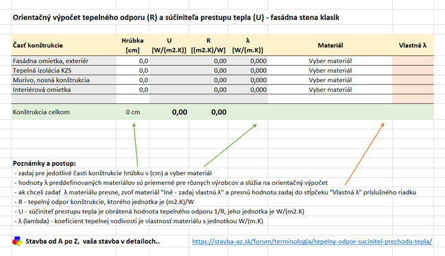

Pomôcka pre výpočet odporu a súčiniteľa – fasádna stena klasik (Excel .xlsx)
– výpočet pre klasickú stenu s preddefinovanými základnými materiálmi
Súbor na stiahnutie:

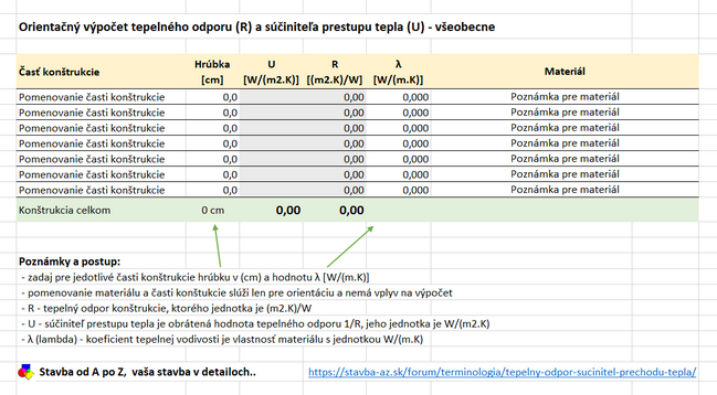

Pomôcka pre výpočet odporu a súčiniteľa – všeobecne (Excel .xlsx)
– hodnoty hrúbky zadávajte v [mm]
– hodnoty koeficientu prestupu tepla λ (lambda) nájdete v katalógoch materiálov [W/(m.K)]
– názov materiálu nie je povinný údaj, slúži pre lepšiu orientáciu
Týmto si viete orientačne skontrolovať, či vami uvažovaná konštrukcia vyhovuje norme na prestup tepla, alebo by ste mali zvýšiť hrúbku materiálu, či vymeniť materiál za iný – s lepšími tepelnoizolačnými vlastnosťami (nižšia λ). Možností je veľa a pri izolovaní nad normové hodnoty si treba zvážiť tiež ekonomickú návratnosť investície a vyváženosť návrhu stavby ako celku. Stavbu ako celok ovplyvňuje veľa ďalších faktorov (orientácia, výplne otvorov, spôsob prípravy tepla, vetranie) a jej výsledná energetická bilancia nestojí len na hrúbke konštrukcie a jej izolácii. Určite však je jednou z jej nosných častí.
