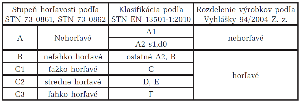

Keď som si zbežne prešiel ten KORUND, tak mi vyskočila asi zámerne divne napísaná vlastnosť :
- materiál vyhovuje z hľadiska reakcie na oheň podľa ČSN EN 13501-1+A1 , výsledok skúšky F.,*
Toto je veľmi "politicky" napísané, že materiál je z triedy Horľavé, kde zámerne napísali celé označenie normy aj s koncovkou A1 :wrahhh: .. pre orientáciu tu je rozdelenie tried :
Trieda A1: Výrobky zaradené do tejto skupiny nebudú prispievať ku požiaru v žiadnom jeho štádiu.
Trieda A2: Výrobky síce vyhovujú rovnakým kritériám STN EN 13823 ako pre triedu B, ale naviac nebudú za podmienok plne rozvinutého
požiaru (stav požiaru, kedy na všetkých horľavých materiáloch v posudzovanom priestore prebieha horenie) významne prispievať ku kalorickému zaťaženiu a tým aj ku ďalšiemu rastu požiaru.
Trieda B: Ako pri triede C, ale s prísnejšími požiadavkami.
Trieda C: Ako pri triede D, ale naviac pri tepelnom pôsobení jednotlivého horiaceho predmetu vykazujú obmedzené šírenie plameňa.
Trieda D: Výrobky vyhovujúce kritériám pre triedu E a schopné odolávať pôsobeniu malého plameňa po dlhší časový interval bez jeho významnejšieho rozšírenia. Okrem toho sú taktiež schopné odolávať pôsobeniu tepla od jednotlivého horiaceho predmetu za podstatného spomalenia a obmedzenia uvoľňovania tepla.
Trieda E: Výrobky schopné odolávať pôsobeniu malého plameňa počas krátkeho časového intervalu bez významného rozšírenia plameňa.
Trieda F: Výrobky, ktoré nie je možné zaradiť do žiadnej z predchádzajúcich tried.
Tu zacitujem reklamný pokec od ROCKWOOL : "Minerálna vlna ROCKWOOL je zaradená do najlepšej/najbezpečnejšej kategórie A1 zo siedmich európskych tried. Väčšina izolačných materiálov z penových plastov (polystyrén), ktoré sú dostupné na trhu, je zaradená do menej bezpečných kategórií D a E."
Toľko môj názor na vec .. ALE tá lambda (súčiniteľ tepelnej vodivosti) 0,001 je parádne lákadlo, len keby to nehorelo ;)
