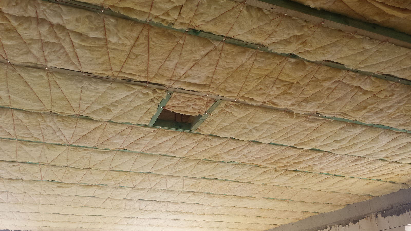

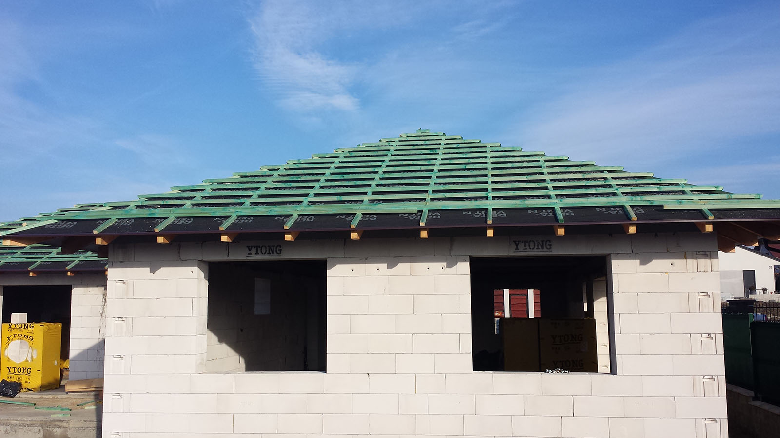

Priložím fotky z realizácie jedného RD. Tu je síce zateplený podhľad na klieštinách a laťovanie je viac na husto pre škridľu, no idea je tá istá. Na 1. obrázku je osadenie laťovania, kontralaťovania a poistnej HI, no a na druhom vidno TI medzi drevom :

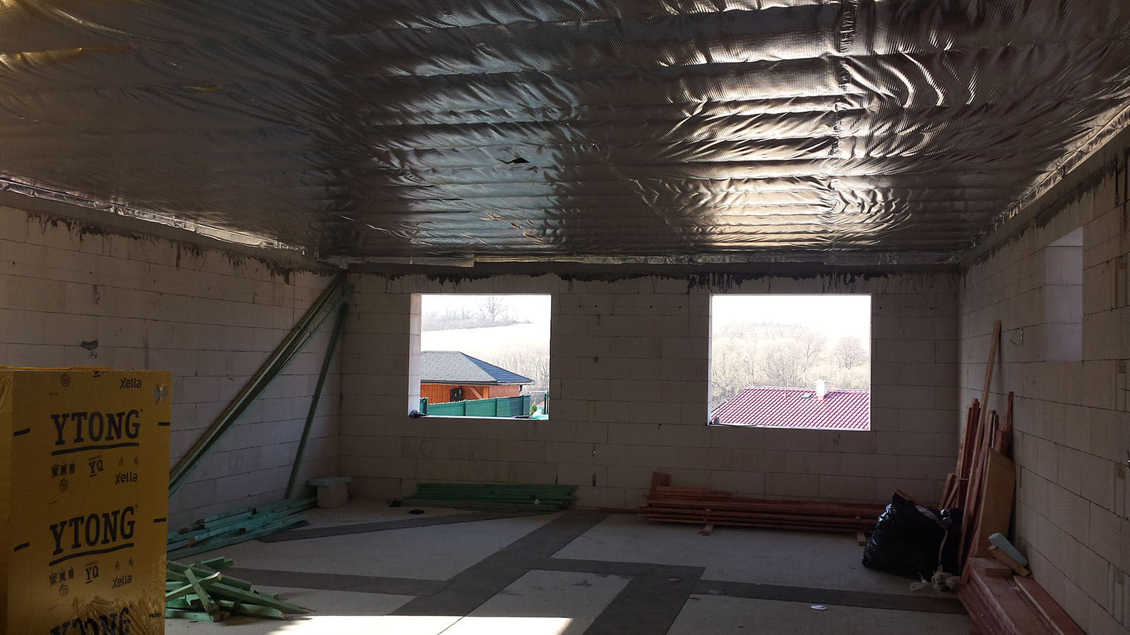

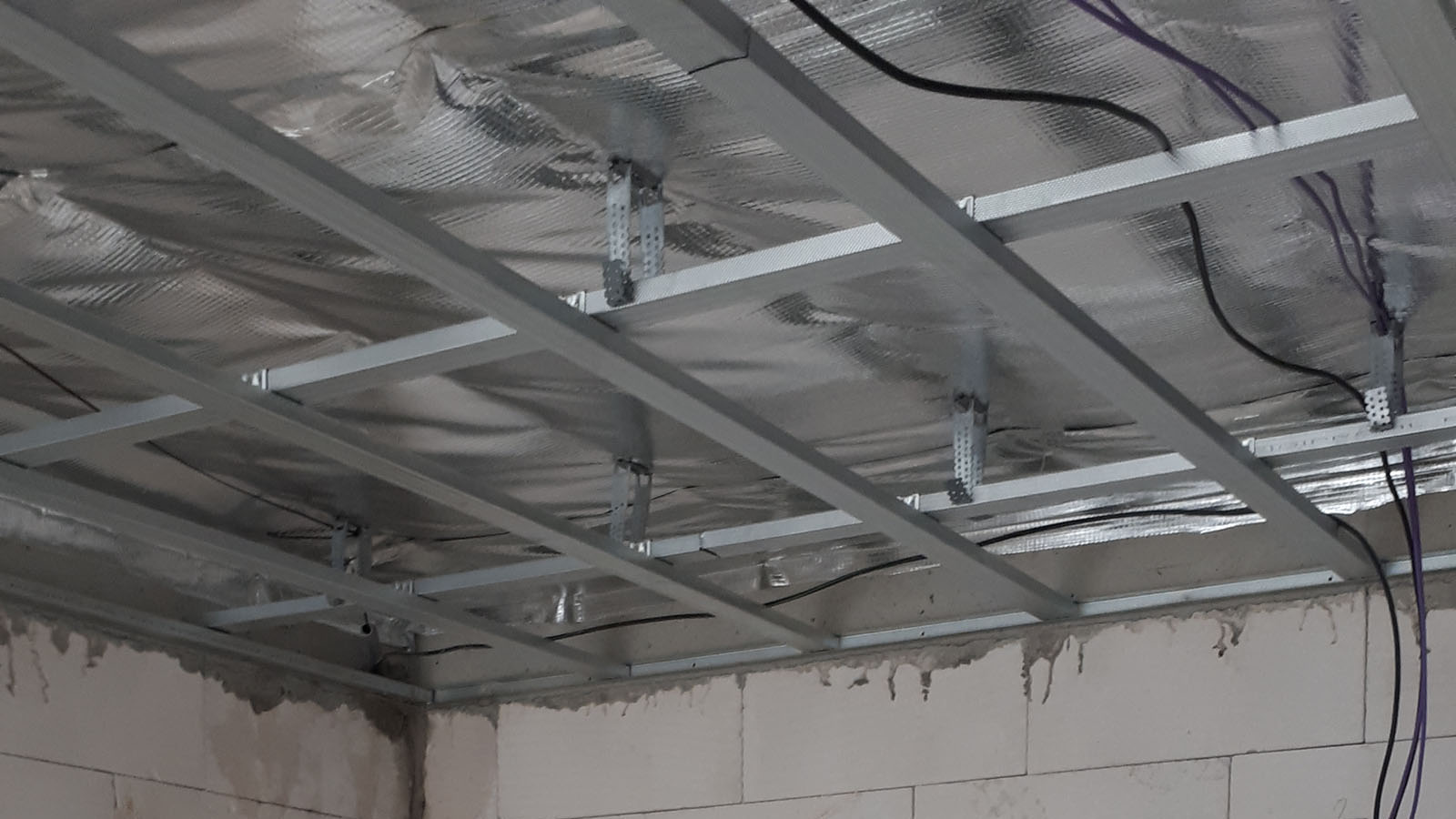

3. obrázok ukazuje parozábranu a 4. nosnú konštrukciu SDK :
Pre SDK by kľudne mohlo byť spravené laťovanie, tak ako píšete a s prederavením pod latami by som sa netrápil. Rovnako je to prederavené aj pri závesoch pre CD. V návrhu je strecha odvetraná a cez paropriepustnú fóliu sa toto malé množstvo prípadnej pary odvetrá. Dôvod pre osadenie OSB dosky v tejto skladbe nevidím.
Hádam som pomohol. Kľudne sa pýtajte ďalej, ak bude čas napíšem. Budem rád ak potom nahráte nejaké fotky z realizácie ;).
