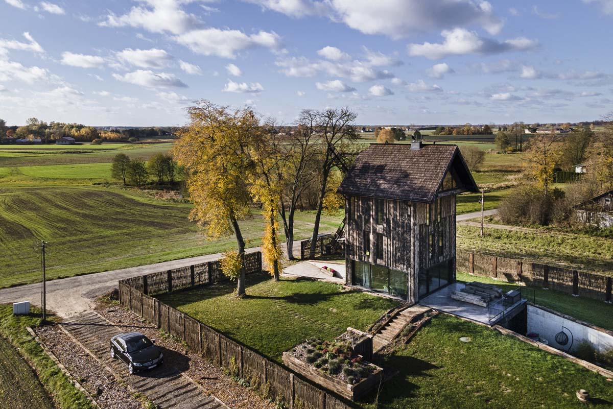

Adaptívne opätovné použitie stavby alebo prispôsobiteľná architektúra opakovaného použitia je proces prestavby budov - starých budov, ktoré prežili svoje pôvodné účely - pre rôzne použitia alebo funkcie a súčasne zachovávajú svoje historické vlastnosti. To bolo snahou aj Michała Kucharskeho pri tomto mlyne.
Architekti: Michał Kucharski ,o4 architekti
Typ: Dom, Adaptívne opätovné použitie, historická ochrana
Realizácia: 2021
Zastavaná plocha: 79 m2
Mesto: : Lubartów
Krajina: Poľsko
Fotograf: Rafał Chojnacki
Základy projektu vznikli v rámci medzinárodnej súťaže „Súčasný dom 2014 – dedinský dom“. Práca Tomasza Padła a Michała Kucharského bola ocenená na národnej úrovni v Poľsku.
O niekoľko rokov neskôr si projekt všimol investor z regiónu Lublin, ktorý vlastnil starý veterný mlyn. Prvotná koncepcia zhŕňala potrebné úpravy. Taktiež je prispôsobený požiadavkám zákazníkov, ako aj technickým a miestnym podmienkam. Budova bola navrhnutá tak, aby zapadla do vidieckej krajiny. Forma budovy je známym, charakteristickým a silným prvkom tradičnej architektúry poľského vidieka.

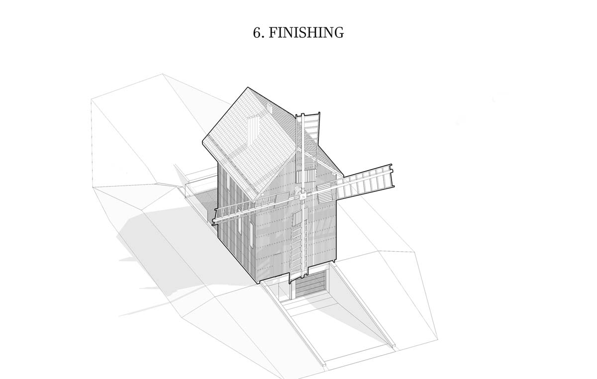

Stavba má za cieľ spojiť moderný spôsob bývania s novými obytnými funkciami. Starý mlyn získava druhý život a nový, moderný vzhľad. Zároveň si zachováva svoj pôvodný výraz a formu. Výzvou bolo začleniť funkčný program do existujúcej podoby. Vzhľadom na svoj predchádzajúci účel bola budova v zásade vertikálna. Pôdorys bol obmedzený na vonkajšie rozmery 6,5 x 6,5 m. Preto boli izby rozmiestnené na 3 nadzemných podlažiach a ďalšom medziposchodí.
Na získanie väčšieho obytného priestoru bola navrhnutá podzemná časť. To zahŕňa garáž, technickú miestnosť a priestranný salónik pre hostí. Železobetónová konštrukcia je pokrytá zeminou a podopiera hlavné teleso. Na vrchu rozšírenej časti suterénu bola vytvorená aj vonkajšia terasa. V nadzemných podlažiach sa nachádzajú izby pre hlavných užívateľov – rodinu. Na prízemí sa nachádza obytný priestor s kuchyňou a čitáreň. Do záhrady sa otvára rozsiahlym zasklením. Dodatočné skryté okno umožňuje výhľad na vstupný priestor. Na ďalších dvoch poschodiach sú spálne s vlastnými kúpeľňami. Na najvyššom poschodí je medziposchodie s pracovným priestorom s nádherným výhľadom na okolité polia.
Budova si vzhľadom na svoju novú funkciu vyžiadala úplne novú štruktúru. Staré a opätovne použiteľné prvky boli vyčistené a obnovené. Spodná časť má železobetónové podlahy, steny a strop. Štyri stĺpy umiestnené na prízemí podopierajú horné poschodia budovy. Vo vonkajších stenách boli použité staré trámy z mlyna, čím sa vytvoril interiér hrazdených stien.
Povrchová úprava budovy je kombináciou starých a nových, historických a moderných prvkov. Materiálový koncept je založený na súhre troch materiálov. Najdôležitejšie je drevo. Na fasáde boli použité staré drevené konštrukčné dosky. Nové drevené dosky boli čiastočne zuhoľnatené. Miestami vstupuje do hry ďalší dôležitý materiál – železobetón. To je to, čo podporuje stavbu.
Uplatnenie nájde aj v oporných múroch. Posledným významným materiálom je sklo. Väčšinou sa používa na prízemí, v podzemnej časti a na medziposchodí. Umožňuje otvorenie interiéru okolitej prírode a ornici. V horných častiach budovy sú použité vysoké vertikálne okná. Kompozícia okien pôsobí jednotným dojmom s opakujúcim sa rytmom fasádnych dosiek. Ako strešná krytina bol použitý drevený šindeľ.
