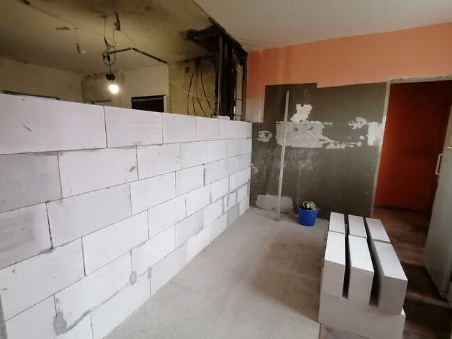

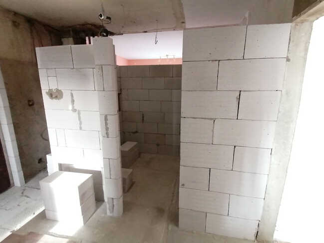

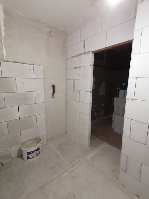

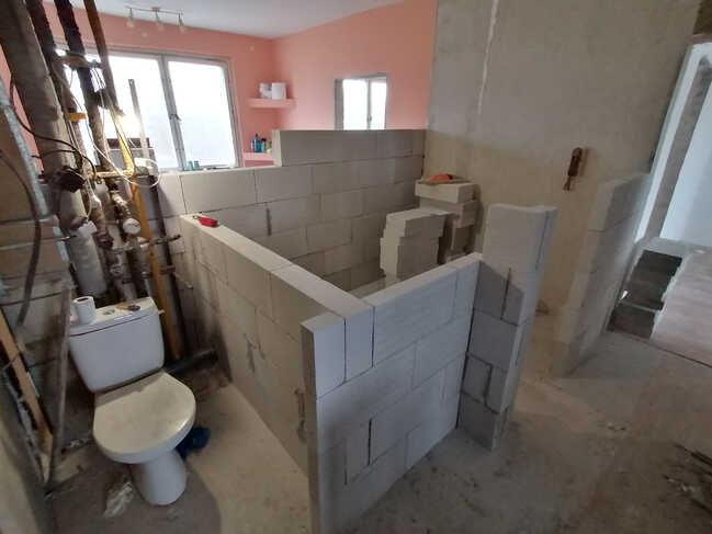

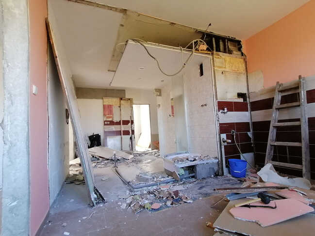

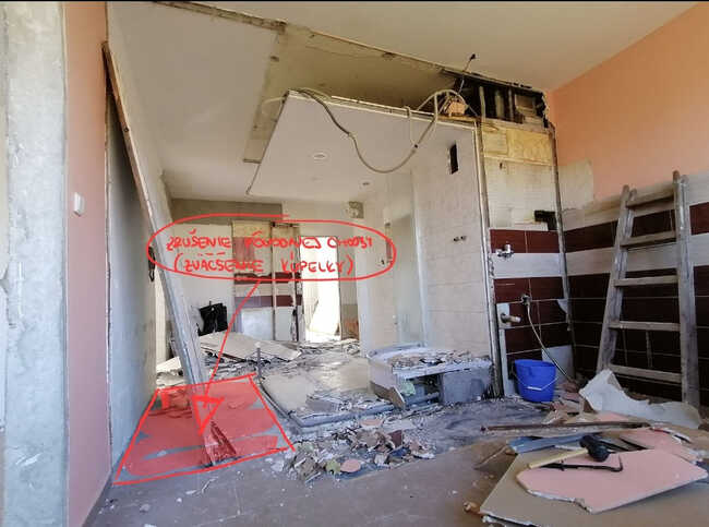

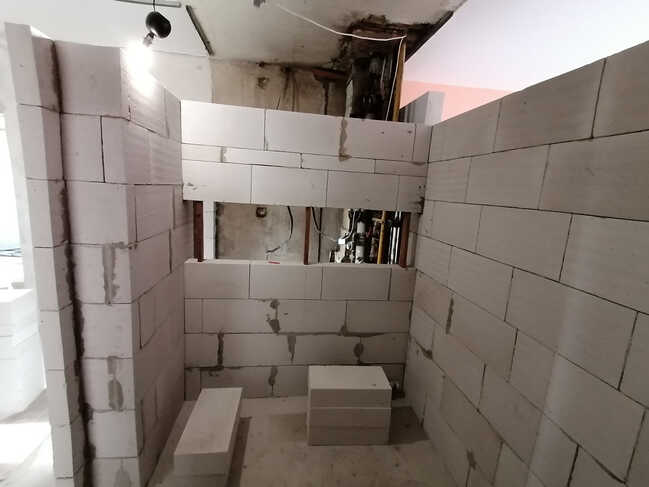

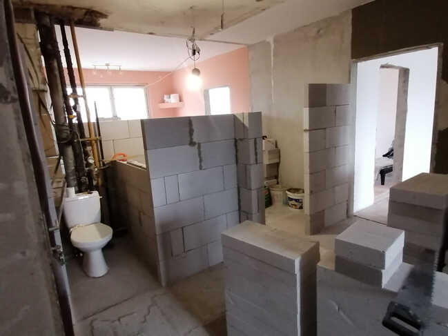

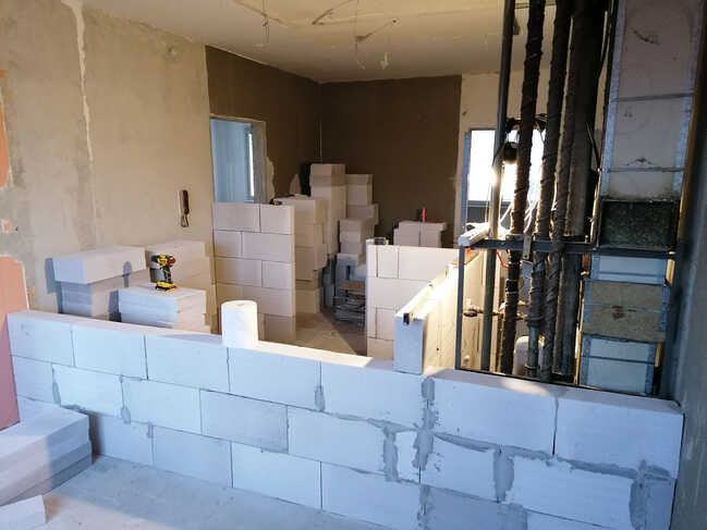

Staré pôvodné jadrá sú z tzv. umakartu. Ja osobne som neváhal a vyhodil som celé steny aj so starým sadrokartónovým podhľadom, čo tam bol. Jednak do toho umakartu neviete poriadne nič pripevniť a bolo to napáchnuté takým starobným zápachom, ktorého by som sa pravdepodobne inak nezbavil. Jedine kompletnou demontážou. Umakart je vlastne drevená rámová konštrukcia, ktorá je vyplnená polystyrénom a obalená tenkou 1mm doskou pripomínajúcu akýsi plast. Viem to, pretože som to rozsekal na cimpr campr. ???? Asi viacerí z nás sme sa s ním už stretli príp. stretneme. Konkrétne ja som sa rozhodol pre novú konštrukciu z ľahčených tehál z pórobetónu. Je tam možnosť aj sadrokartónovej konštrukcie, ale tam si treba dávať pozor a dobre si to premyslieť, kde budete mať nosné profily (hliníkové SDK profily vám nebudú stačiť) aby ste o tieto profily vedeli uchytiť napríklad z druhej strany kuchynskú linku príp. kúpeľňové skrinky s umývadlom a podobne.

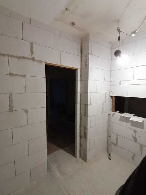

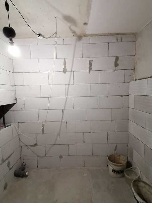

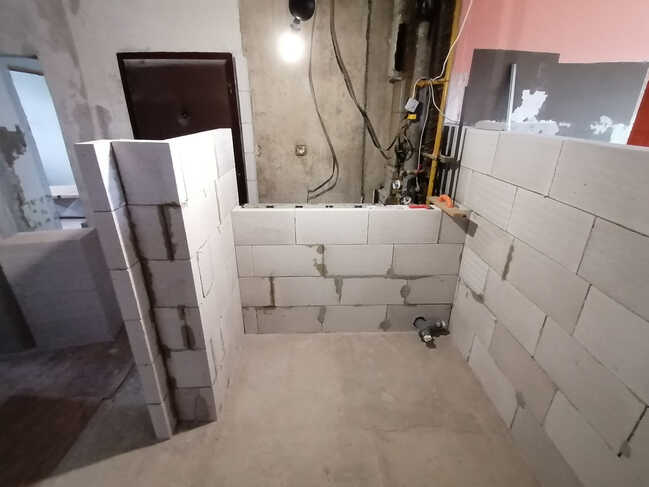

Pri demontáži starého jadra odporúčam nechať staré wecko a aspoň jednu batériu, kde si viete nabrať vodu pre zarobenie lepidla a podobných veci. Pomerne dôležitý je prvý rad tehál. Vrelo odporúčam, aby ste si ako prvé spravili vodiace línie na podlahe, na ktorých si vymeriate presne pravé uhly, umiestnenie dverí na wecko a do kúpeľne. Na stenách je vhodné si zase naznačiť presnú vertikálnu líniu, podľa ktorej budete ťahať jednotlivé rady tehál. Mne v tomto prípade veľmi pomohla laserová vodováha, ktorá ukazovala horizontálnu aj vertikálnu rovinu. To bolo moje jediné šťastie, nakoľko som mal 2 vodováhy dĺžky 1m, ktoré by po otočení o 180° mali ukazovať to isté vyspádovanie a čuduj sa svetu neukazovali :O: Dávate si na to bacha a radšej si to poriadne prekontrolujte pred samotnou realizáciou. Ja som to našťastie zistil prostredníctvom toho laseru. Teraz sa vám to môže zdať ako samozrejmosť, ale verte mi, veľa krát sa na to pozabudne. Najoptimálnejšie je, keď už máte presný rozmer dlažby, z ktorej budete realizovať obklad. Následne si viete minimálnym upravením rozmerov ušetriť pomerne dosť veľa roboty. Ja osobne som sa snažil nemurovať podľa modulov tehál, ale podľa veľkosti obkladu. To znamená pokiaľ budete mať obklad napr. 600x600mm (ako bolo v mojom prípade) viete, že sa musíte hýbať v násobkoch týchto rozmerov, aby ste nemuseli potom zbytočne rezať z tejto dlažby. Hrúbku priečky, na ktorú budete vešať kuchynskú linku by som ja osobne nedával tenšiu ako 100mm (optimálne 125mm). Ale to je môj názor. Ak máte nejaké skúsenosti kľudne sa v komentároch podeľte s nami o ne. ????
| eshop.stavba-az.sk | ||

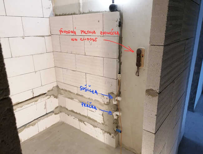

Pred tým ako ešte začnete obkladať samozrejme musíte vyhotoviť vedenie novej vody a kanalizácie. Čiže kvôli vyspádovaniu kanalizácie si treba dať pozor na to, ako máte naplánované rozmiestnenie sanity. Umývadlo, ktoré má odtok kanalizácie najvyššie, môžete dať samozrejme najďalej od stúpačiek. Vaňu / sprchovací kút naopak najbližšie k stúpačkám, nakoľko má odtok vody najnižšie položený. Treba myslieť aj na to, že voda a kanalizácia musia byť niekde vedené. tzn. Pokiaľ ju chcete mať zabudovanú v nových priečkach, musíte uvažovať s takými hrúbkami, aby ste to tam všetko pomestili. Určite na to neodporúčam tenšiu priečku ako 75mm, aj pri tejto hrúbke priečky vám po vyhotovení drážok zostane hrúbka cca. 25mm čo nie je nič moc, teda pokiaľ vám to má niesť napríklad kuchynskú linku z druhej strany. Po inštalácií vody, kanalizácie a elektriky môžeme ísť konečne na obkladanie. (Nezabudnite si predtým hlavne pofotiť a odmerať polohu všetkých inštalácií, aby ste si boli istý pri vŕtaní poličiek, radiátora atď.)

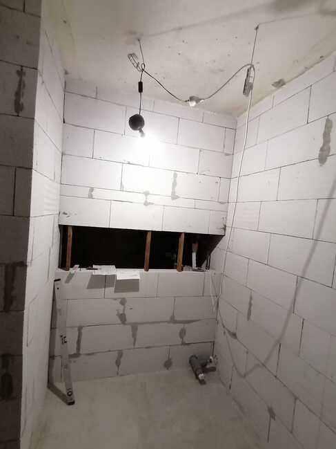

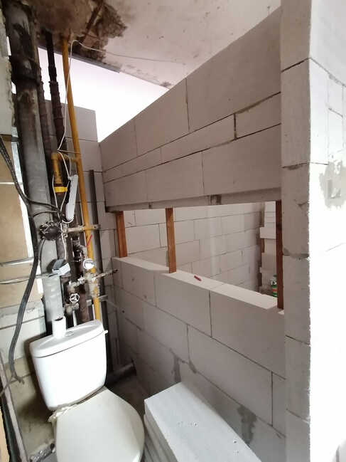

Ako by to bolo, keby som si to ešte viac nesťažil. ???? V mieste nad vaňou som umiestnil niku na odkladanie šampónov. Tu si tiež treba dať pozor na to že výška samotnej niky ako aj výška, do ktorej uložíte niku, sa taktiež nerobí podľa násobkov tehál, ale podľa rozmerov dlažby, z ktorej budete obkladať. Jednak kvôli úspore času pri rezaní dlažby a esteticky je podľa môjho názoru krajší celý kus dlažby, ako nejaké pár cm dorezky. V mojom prípade som nastavil výšku niky tak, aby vyšla na násobky dvoch dlažieb (ktorých výška bola 19cm)Ako môžete vidieť na priložených fotkách, nad samotnou nikou nie je umiestnený originálny preklad. Sú to zlepené tehly, v ktorých je v dolnej časti vlepený skrytý oceľový preklad. Je to z dôvodu, že niky sa väčšinou vyhotovujú v hrubšom murive ako som ju vyhotovoval ja. Ale ja som bol obmedzený priestorom, nakoľko som nechcel veľmi uberať ani z kúpeľne ani z wc. Hrúbka steny kde je umiestnená nika je 125mm. Hĺbka niky je 100mm. Na vytvorenie zadnej steny niky som v mojom prípade použil cetris dosku. Zvyšné veci sa vám pokúsim popísať v jednotlivých fotkách. ???? Keby vás napadli nejaké otázky prípadne ako ste to vy spravili alebo ako by sa to dalo ešte lepšie spraviť. Budem len rád keď sa vyjadríte v komentároch.

Ahoj.
Počas rekonštrukcie sme si robili srandu z toho okienka, že ho tam necháme a budeme si aspoň môcť pokecať cez to okienko keď bude niekto sedieť na wecku a niekto sa kúpať to okienko bude tzv. „nika“ na odkladanie šampónov a podobných vecí. Čo sa týka toho vyspádovania sprchového kútu tak my sme sa rozhodli pre vaňu. Po čase tam budeme chcieť osadiť sklenenú zastenú, ktorá je dlhá cca 80-90cm čo je do polovičky vane aby sme sa mohli osprchovať po stojačky a nezamočili pri tom celú kúpelku
